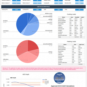

在气候区5的一个60年代的农场的主要改造接近最后阶段。我们增加了一个大约1000平方英尺的大房间,现有的管道系统将不提供服务,所以我想使用一个无管道系统来调节它。我已经使用CoolCalc执行了一个房间一个房间的Manual J,我觉得应该是相当准确的给定我的输入,我已经得出16,725加热BTU和13,964冷却BTU(13,955敏感和9潜在)。加热设计温度为14F,冷却设计温度为95F。对于渗透,我在CoolCalc中指定了“半紧密”,但我的目标是低于1.5 ACH50。
我的第一个问题是,这是我的第一个手册J,这些负荷似乎合理的1000平方英尺的房间大教堂天花板和相当数量的玻璃(大约100平方英尺在南墙和180平方英尺在东墙)?南面的玻璃是太阳热吸收,东面是低辐射。至于隔热,CoolCalc没有提供很多r值选项,所以我输入的可能有点低,但最终我们应该有大约R-50无通风的大教堂天花板和R-30墙壁。

    你能把饼图的报告或截图发布出来吗?这样我们就能看到分项了。

    Final:在我看来,你的数字并不疯狂。你有相当多的玻璃,你认为一些(太多?)漏气。我会在CoolCalc和窗户布局/值上检查你的连续绝缘输入,然后切换到紧密的结构,然后看看你是否接近12k。如果你能达到12k,你就能得到一个更有效率的单位。这并不是说15k富士通的SEER不好!
  7. Chad Attermann.||#13.
    我想我应该从一开始就发布报告!这是。非常感谢所有的伟大建议。我绝对确实发现了很多窗口和门在过程中尽早偷窥,并且精心检查每间房间,并确认只有我的定制窗户和门。我将在设计中发挥更多信息,看看渗透值,连续绝缘和设计温度如何改变事物。就像你说的那样,我的感觉是,无论如何,15K单位仍然有效且没有严重超大,并且是我被承包商引用的下一个最小系统的大小。

    再次,我不是专业,但你的渗透和内部装载成员看起来很高。我无法想象一个内部负载会导致3500个BTU。那是什么,7人做健美操?我会检查,没有旧的校区照明和电视载荷。电视不再达到大量加热负荷,相同的灯光。
    如果您驾驶一切,我会尝试紧密的渗透设置。

      达娜·迪斯特||#15
      做饭时很容易增加3500 BTU/hr或更多的冷负荷。这是一个燃气灶在中火的范围,或大约1100瓦的电力使用(视频游戏,有人吗?: -))
      图300-500英热单位/小时,每个清醒的人取决于活动水平(即使是坐在沙发上打着呼噜的人也只有250英热单位/小时)
      在任何情况下,3500 BTU/hr的内部增益都不是疯狂的负载。冰箱还在运转,热水器还在待机(假设是一个传统的水箱),这一切都算在一起了。

    我觉得这个尺寸和设备没有覆盖厨房。我想我可能会误解了很棒的房间。我认为没有包括厨房。
    如果它只是一个起居室,那么电视和可能的AV设备(视频游戏控制台和立体声接收器是最大的项目)都可以添加一些负载。一些快速研究产生了以下内容:
    75“三星LED LCD 140W典型
    主机运行一个图形密集型视频游戏120-140W
    中等价位7.1德农接收机500W
    10“低音炮100W
    〜900W。当然,一些额外的设备或高功率接收器可以产生1100 W.
    又有一个理由把电视房放在地下室了!
    好吧,看看那个。达娜的权利。1100 w = 3753 btu / h,我们还没有添加任何人。所以我想这些内部负荷是合理的。我的错误,谢谢你对达娜的矫正。
    你对达娜的渗透是什么?
    1. Chad Attermann.||#17
      我质疑高渗透加热负荷,特别是相对于渗透冷却负荷。以下是CoolCalc的支持不得不说:
      “加热负荷渗透= 1.1 *高度校正因子*净渗透CFM X加热温差
      冷却负载渗透 - 1.1 *高度校正因子*净渗透CFM X冷却温度差
      您的加热温差=室内冬季临时 - 户外冬季温度= 70-14 = 56
      你的冷却温差=室外夏季温度-室内夏季温度= 95 - 75 = 20
      恰好的情况下,预计加热渗透值比冷却渗透值高2.8倍。
      此外,每小时的空气变化用于计算净渗透CFM值的加热是加热的两倍,而不是冷却,并且这些值是平方的配方的一部分。
      一旦方形ACH,净渗透CFM用于加热约为4倍,高于冷却。如果您认为这种情况下,温度差异也高2.8倍,您希望加热渗透值比冷却渗透值高出11倍的某个地方。“
