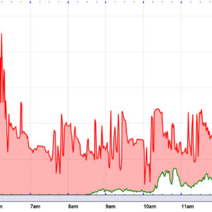

我的第一个冬天是三菱导管15000 BTU(MSZ-GE15NA&MUZ-GE15NA)。过去几天,它在西雅图的低于30岁。我附上了我的电子仪表记录的电动用法。过去(温暖的温暖)使用曲线非常平坦。现在它非常锯齿。它是否正常工作(即)?谢谢。
  1. k||#1
    该单位过去几周一直在持续。图形的左侧是我已经看到的典型平曲线,其中我假设该单元正在调制。仅当冰箱压缩机循环打开和关闭时,扁平线仅受到影响。然后,当最近开始落入30多岁的Temps时,个人资料得到锯齿状。电范围会影响使用量,但曲线的形状是我想知道的。

    您可能会看到一些与除霜循环相关的尖峰效果,但它对我看起来很奇怪。在12月4日和5日看日常潜伏的天气历史,不会显示与奇怪行为的任何明确的相关性。
    如果这是监控整个房屋,而不仅仅是迷你分割,可能对尖刺可能是替代解释(如旧电动踢踏板的旧电动底板加热器,用于在车库中没有退役的车库),但如果它是只是迷你分裂它看起来像是不对劲。
    3kW +的尖峰必须来自其他东西(或重大熔体),因为在它的最大值时的GE15根据提交的页面表抽取了小于2kW的比特:
    http://www.pacificairconditioner.com/files/msz-ge15na.pdf.

    达娜,是的,它是一个全房屋e-cauge。主电器负载是范围,冰箱,燃气干燥机,激光打印机,照明和(如果使用)的一个1500W填充散热器便携式加热器。没有电阻耐热。我会检查一下是否错误地留下了任何东西,或者否则关闭导管并查看剩余的使用情况。

    我让我的妻子关掉导管,力量使用下降到200瓦的差,所以这种使用型材几乎都是无管的。NWS目前表示,37摄氏度,混合沉淀/雾。

    37F和有雾(95%+ RH)的温度导致大量和丰富的除霜周期,这可以解释概况的变化。
    当它在40度左右时,调制率较低,进入的空气在线圈是温暖的,线圈保持在冰点以上。在40度左右的RH较高时,会有大量的冷凝,但只有当室外温度稍微下降时,才会结霜。即使在40度左右需要融霜,融霜周期也比30度短,时间浅。
