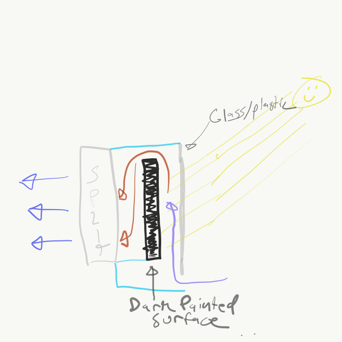

  5. 克里斯少见||#9
    如果你想要实验提高能源效率:把所有的东西放在阳光下,让分裂的空气通过一个不透明的表面,和一个黑色的表面。太阳加热了黑色的表面,不透明的薄膜包裹着它,加热了空气。
    由于风扇的负载,能源使用可能会增加,但更大的尺寸可能克服这一点。
    南极洲的朋友在温暖的小屋中寄了一张照片,他们拥有的舒适,即使在低于冻结的时候,也可以舒服地使用太阳辐射。
    享受我的“喝啤酒的iPad”专家绘图。

    我试图解决的问题是,在35华氏度以下,空气处理器开始每20分钟左右关闭一次来恢复。我们认为可能是漏了,但它是由一个大金训练的专业人员进行了漏测并按重量重新充电的。在这一点上,它似乎只是一个问题,太多的热量流失在我们的老未隔热的房子。我们正在使用电暖器来弥补寒潮期间的差额。
    到目前为止,这个多分体系统已经为我省下了一大笔钱(把电费从夏天的650美元降到了不到400美元),所以我对这个决定很满意。但是,当气温接近零度或零度以下时,我认为这一点都不“舒适”。所以,我的想法是,我怎样才能把温暖的空气输送到外面的单位,这样它就有更多的空气可以吸收。太阳能箱是一个有趣的想法,但在夜间温度真的下降时,它不会有帮助。如果有某种阻力加热装置可以连接到压缩机的吸入侧来加热流入的空气那就完美了。但我不知道有这样的事。
