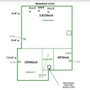

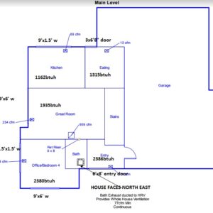

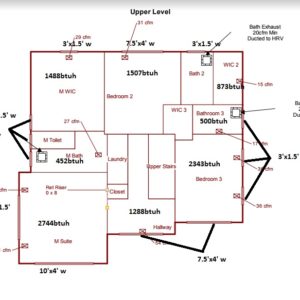

附带有热负荷和窗户的平面图。你会推荐哪些区域和位置?
谢谢你!
  1. 布兰登年代||# 1
    这是附件。
    谢谢你!
  2. 布兰登年代||#2
    早上好。对此有什么意见吗?我希望对头部/导管头部放置有更好的了解,如果有必要调整结构细节。
    谢谢你!
    布兰登

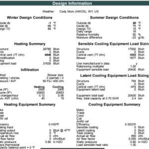

    小点,我不认为2.4吨AC占Manual S“未使用潜在容量的一半,作为额外的合理容量”。所以我有2吨,不是2.4吨。
    我还会考虑使用带有风扇盘管的Chiltrix循环热泵,特别是如果用电时间可能很重要的话。

    谢谢你的回复。住宅面积为2850平方英尺。主层和地下室各850平方英尺,上层为1150平方英尺。住宅将采用绝缘良好的R20板,R30低于等级墙,R40高于等级墙,r70左右的屋顶。我知道楼上的房间肯定需要管道。我希望主楼和地下室每层能使用一个人头。机械室在地下室右下角。
    你觉得在主楼和地下室各放一颗人头行吗?我可以用一个细长的管道盒式容器来装在上层,隐藏在厨房或主浴室上方的拱腹里。我们也会用HRV来循环空气。这并不能替代管道的热量,但它可能足够帮助保持主/地下室水平到一个中央头部?

    看起来每层至少有一间卧室。你是否可以用一个没有管道的小裂缝给地下室或一楼供暖,部分取决于使用这些卧室的人对舒适(和隐私)的期望。
  10. 布兰登年代||#10
    记住,我没有经验……我的第一个想法是把头放在卧室/大房间的公共墙上,面朝大房间。我也可以把它复制到地下室。主楼的卧室是我的办公室,地下室的卧室是给客人住的。我想在主楼和地下室各选一间迷你房。我很感激你提到的舒适,如果是主套房,我会重新考虑的!
