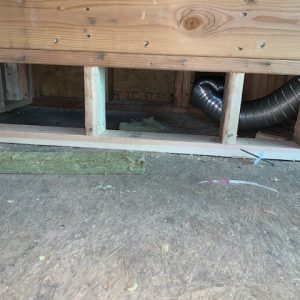

我在一楼安装了一个科齐热(Kozy Heat)燃木壁炉。这是一个epa认证的低排放壁炉,所有的燃烧空气都是通过外部空气套件提供的。
我现在的房子里也有一个类似的装置,这些装置都是密封的,但它们是金属的,连接到外部,所以它们是热桥。我知道我对此无能为力,但我确实想通过框架来限制热损失。
可燃物的放行许可是0″。壁炉安装在“房间里”,所以壁炉的外墙没有凸起。我打算把壁炉的三面隔离起来,这三面朝向有空调的空间。在左边和右边,我使用了ComfortBoard 80与2×3的(见图),然后覆盖背板,用玻璃纤维网和薄胶带粘接,最后用石头完成。前面将是类似的,除了没有furring条,1.5″Roxul将由1/2″背板和4″GRK多用途紧固件固定。
作为外墙的后壁,在外部螺柱(有3英寸的roxul之间的任何绝缘层)。我计划用ComfortBatt填充壁炉下方的区域(它被抬起),以及桁架之间的天花板空间,但留下烟囱周围的最小间隙。
壁炉下方的房间是车库,CCSP将有2英寸的CCSP施加底层的下面。烟囱延伸穿过2楼,有一个大教堂天花板。第二层上的追逐大约为20英寸正方形,并以类似的方式绝缘。图片中的柔性管道不是烟囱,而是将暖空气发送到第二地板寄存器的热管套件的一部分。
有人看到这个计划有任何问题吗?

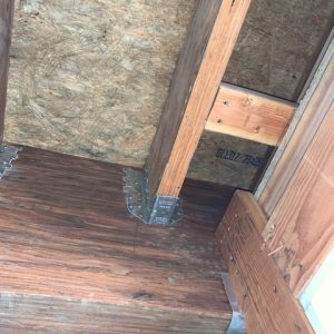

    谢谢你的回复。很抱歉造成了混淆,但当我提到CCSP时,我指的是车库天花板,它位于壁炉所在房间的下方。壁炉不在底层,而是抬高约12英寸。我打算把康福特·巴特放在那个地方。我又贴了几张照片,一张是升起的壁炉,另一张是车库天花板。顺便说一下,车库天花板的绝缘方案是2”CCSP (Lapolla 4G),然后是7 1/2”高密度填充纤维素。车库天花板托梁是1 3/4“x 9 1/2 LVL的,所以Roxul将是一个有点紧的边和有点害羞的深度。

    我还是不明白2英寸ccSPF在车库天花板位置的意义。它并不能给你买什么。
    为什么不使用高密度纤维素呢?在9.5“纤维素将达到~R35,几乎2倍的IRC代码最低的区域4。根据间距,全纤维素溶液的整体装配R将非常接近BA-1005表2 p10中的R30(仍然是一个很好的参考,以找到什么可能是在生命周期基础上的财务理性的模糊线):
    https://buildingscience.com/sites/default/files/migrate/pdf/BA-1005_High%20R-Value_Walls_Case_Study.pdf
    在夏季冷却季期间,底层的平均温度将在室外/车库空气的露点上方,纤维素会缓冲并再分布将其制成到底层的水分。在冬季,底层本身是一个智能类别的II型蒸汽延迟器,即使您使用比乳胶涂料更加蒸汽缓慢的东西,也可以保护下面的液体天花板。
