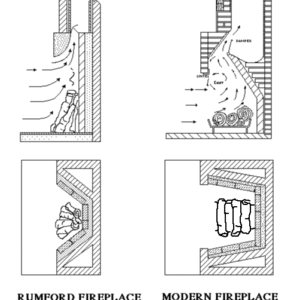

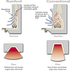

    罗伯特-你成功地把一个传统的火箱改装成拉姆福德了吗?我本以为会有烟道位置,大小之类的问题。
  6. Riversong||#6
    丹尼,
    我是一个翻新团队的一员,他们重建了三个壁炉,把它们改造成类似于奥顿式的拉姆福德风格。奥顿在他的书《被遗忘的建造好壁炉的艺术》中让拉姆福德壁炉流行起来,并增加了斜背壁炉。拉姆福德的真正关键,除了比例,是轻微弯曲的喉部,以创造层流气流,使室内空气起到烟幕的作用。将传统的壁炉改造成拉姆福德式壁炉是可能的,尽管烟囱烟道可能需要减少或内衬。

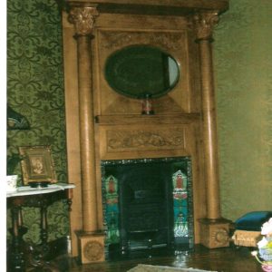

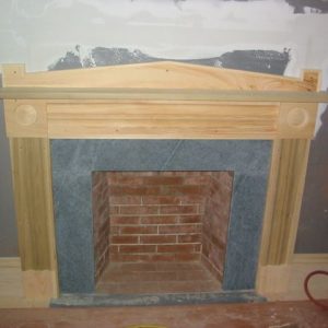

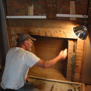

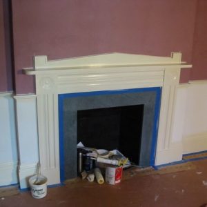

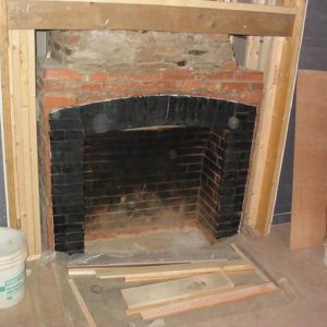

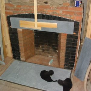

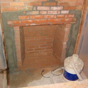

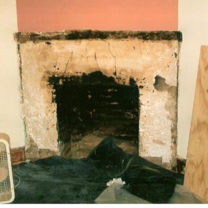

  7. Riversong||# 7
    以下是其中一种转换:
  8. Riversong||#8
    这里是第二个:

  10. 丹尼·凯利||#10
    谢谢,罗伯特-令人印象深刻。我认为这是不可能的。

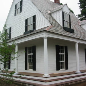

  12. 罗伊·哈蒙||#12
    干得漂亮,罗伯特。那处房产有多久了?
    你是否在边缘使用胶合板模板作为背曲线的向导,或者你是否将“好眼睛”放在它上面?
  13. Riversong||# 13
    罗伊,
    砌石工作不是我做的,我们请了一位专家来修复壁炉。
    我不知道这座建筑的年份,但这是我有幸参与的唯一一个历史修复项目。它位于新罕布什尔州沃波尔的一块空地上,曾经是一家牙医诊所。我们在2003年完成了这项工作,为波士顿的一位新业主花费了40多万美元进行翻修。
    室内的墙壁和天花板被蓝板和灰泥棕色的涂层取代,以增加纹理和天花板的硬涂层。所有的室内线条都是用杨木和定制的整形刀复制的,我制作并安装了所有的嵌入式橱柜,以及业主坚持要复制的那些雪松窗台花盆盒。
