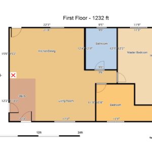

    马丁,这是上层的平面图。地下室非常相似。我只选择了一个微型裂缝单元的原因是,地下室的楼板在冬天会有辐射地暖,而在夏天,我希望只使用一个独立的除湿机来控制室内湿度。楼上的制冷/除湿将由迷你裂缝提供。不管怎样,卧室和浴室的门几乎一直都是开着的。

    亚当,
    我将在我放置红色X的地方找到迷你裂头。

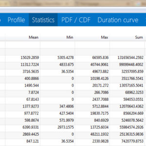

    Dana,我用于负载计算的程序(loadcalc.net和BEopt)似乎没有逐个房间地分解负载。我上周才开始使用BEopt,我还远远不是一个专家,所以可能我遗漏了一些东西。我附上了两个程序的摘要表。与Load-Calc软件相比,BEopt允许我更多地定制墙壁类型。Load-Calc说10K用于冷却,26K用于加热。据我所知,BEopt的加热温度为19K,冷却温度为12K。这些计算都没有考虑到我将在地下室使用地板辐射热这一事实。
