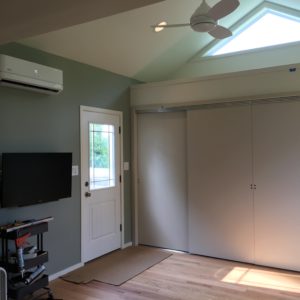

我们住在费城郊外,度过了一个非常寒冷的冬天。我们在一个新扩建的房间里安装了一个微型分离装置,并堵住了房间旧部分的两个强制通风管道。地板温度和从房间出来的温度有很大的不同。
一些细节。家庭建于1954年。一半的房间(旧部分)是一个无法访问的爬行空间。我有一个平坦的天花板和吊扇。它有一个外墙。
房间的新半部分覆盖在隔热板上,隔热效果良好的2×6墙壁和一个大教堂式的天花板上,天花板上有一个24根″向下的杆子,上面有一个吊扇。所有的墙都暴露在外。总房间面积为270平方英尺。包括一个3×12英尺的壁橱。
这是一间客房,但我们有一张桌子和电视,所以一周有几天会用它。
Carrier微型分裂位于新部分靠近旧部分。最近我们已经24小时运行这个装置了。我们也让风扇低速运行。咖啡桌高度处的温差比本机低8度左右。在极端天气里,地板的温度大约是12度或更低。
底层是地板很冷。如果我们增加风扇运动,或者是否有其他建议。
谢谢你的建议。

    Mini Split视图

    风扇只会带来风寒,需要更高的温度才能达到同样的舒适水平。如果你觉得冷,把它关掉。
    如果地板很冷,那可能是由于在爬行空间的墙壁上缺乏基础隔热,或者是一楼的漏风,或者是房子顶层某处的漏风。当较轻的暖空气从顶部逸出时,就会把冷空气拉到更低的地方。地基的空气密封和绝缘可以起到很大的作用,比如可以阻止顶层天花板的空气漏出,或者阻止壁炉烟道漏出,阻止从地下室或爬行空间延伸到阁楼的管道堵塞,等等。
    在供暖季节,当它像这样被安装在高高的墙上时,头部的温度与地板或咖啡桌上的温度相差很大,这是很正常的。将叶片往下吹或将鼓风机转速调高有助于解决分层问题,但仍会存在偏移。只要把它调到你觉得舒服的程度,不要去想遥控器上的数字和咖啡桌上温度计上的数字之间的关系。如果它打扰到你,可能有一个兼容的墙上恒温器的那个单元。(如果不是Carrier,那可能是该部门的制造商Gree。)

    检查那扇门的底部,清扫很快就失败了,门下的漏风会使整层地板都变冷

    Ashrae标准证实,这么多的分层是一个舒适问题。
    你可以通过室内的门(例如,一个临时的鼓风机门)给房间加压来检查渗透是否是个问题。
    可以通过比较不同地方的红外温度(在风扇关闭的情况下)来检查地板绝缘。
    或者用热成像相机检查这两个问题。
    我不知道 - 也许需要考虑到分层作为迷你分裂的缺点。
    >粉丝是......向上吹来,我不觉得任何草稿。
    我同意,但我不认为他们会做出很好的脱节,这种方式 - 气流需要到达地板。另一方面,应该可以建立一些东西来从地板上拉出空气,并在天花板上水平排出它 - 为乘员创造没有可检测的草案。鲍勃可能会把它放在壁橱里。

    鲍勃,
    我的直觉告诉我,这不是一个小问题。这是一个空气密封问题。
    这个房间有很好的机会,天花板附近有孔,允许室内空气逃脱,以及地板附近的孔,允许冷空气进入。
    如果房间有良好的空气障碍和足够的绝缘,你就不会得到你报告的分层。

    马丁说 - 修复空气泄漏,分层将较少。如果在墙体线圈的空气摄入的地板和〜8'水平之间真正存在8-12个差异,那么它几乎必须是一个没有绝缘的爬行空间,也泄漏了大量空气。(使用空气温度计测量温度,而不是迷你分裂内的热敏电阻,而不是红外线温度计。)
    图片中的房间看起来从地面到山墙的最高点不超过11-12英尺,而不是20-25英尺的“大房间”塔,那可能需要机械去分层。
