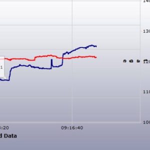

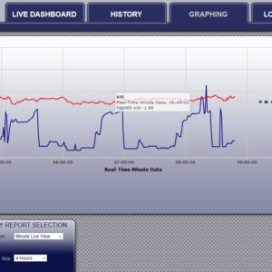

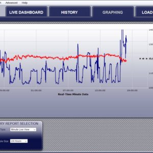

我可以监控我家的用电量,我一直觉得我的三菱FE18NA热泵似乎一直在升高和下降,考虑到逆变驱动压缩机的整个想法是它可以平稳运行……快进到昨天,当我收到我的MHK1恒温器并连接它。突然之间,电力使用变得非常稳定。
我买恒温器的真正原因是,热泵内部的温度传感器似乎非常不准确,当室外温度变化时,我们必须不断调整遥控器上的设定点。恒温器也解决了这个问题,因为现在热泵可以感知房间里的真实温度。这让我想到,可能是热泵的热空气聚集在它周围,导致它认为房间比实际温度更热,于是减速,直到空气消散,它才意识到需要再次加热。
它真的会在默认情况下有这么大的缺陷吗?
它所在的房间是一个小餐厅,大约8×10左右,但这个房间的一侧完全向客厅开放,热泵的气流直接通过走廊射向卧室。房子里的温度确实相当均匀,至少门是开着的。除了不得不摆弄设置点,我们从来没有遇到过舒适的问题。恒温器就放在离热泵几英尺远的桌子上。但也许这几英尺会造成不同,尤其是没有被困在天花板上,也许是一池温暖的空气中。
附上两张“块状”和“非块状”用电量图表的截图。"不结块"里的小块儿应该是从冰箱里拿的吧。

    你的块状图是典型的“短循环”,当我的热泵将输出减少到最小值,但仍然超过(或认为它超过)设定值,足以关闭压缩机。“足够”是在引号中,因为确切的控制逻辑还没有公布,据我所知。

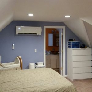

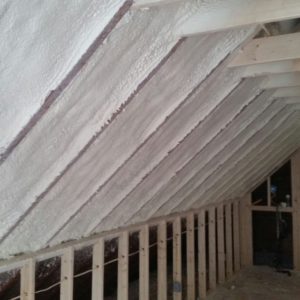

    我用这些信息来诊断我的类似问题。我发现我的三菱FH 15k btu单位,我是短骑每7分钟。室内温度调到70度。该装置安装在我的二楼,作为增加的主要热源。天花板上有封闭牢房r38泡沫,墙壁上有封闭牢房r28泡沫。约600平方英尺的居住空间。我知道它的尺寸过大,因为供暖承包商选择了假定玻璃纤维绝缘的单元。
    所以为了帮助解决这个问题,我安装了壁挂式恒温器,现在发现它似乎持续运行约30分钟,然后关闭约一个小时。我困惑的是,当我看能量读数时,它似乎没有后退,当它接近温度,但我看到它在开始上升。有人对使用的控制方案有见解吗?也许这是正确的行为?现在的室外温度是华氏27度

    Dana多赛特||# 32
    “我知道它的尺寸过大,因为供暖承包商选择了假定玻璃纤维绝缘的单元。”
    R28封闭单元和R20玻璃纤维在墙壁或R38 ccSPF在阁楼与纤维之间的性能差异比中心腔性能暗示的要小得多。与全深度玻璃纤维相比,更短的穿过框架的热桥路径是更严重的低r热短,大大破坏了整个组件的性能,尽管中心腔r更高。唯一真正的性能优势可能是更低的漏风,但即使是这也不能保证。在25%的框架分数下,4.5英寸R6.5/英寸泡沫(R29)和R20编码最小玻璃纤维(R5.5”)之间的全墙R性能差异约为r0.6 (R15.75全墙vs. R15.15全墙)。它们本质上是一样的,而且不会影响加热设备的尺寸。
    典型的2x6/R20型建筑和R38玻璃纤维阁楼通常在0F条件下每平方英尺约12 BTU/小时,如果合理紧凑的话,因此对于600英尺的空间,您可能会看到0F的热负荷为7200 BTU/小时,而27F的热负荷为4000 BTU/小时或更少。如果有比规范门窗更好的窗户和门,它可能低于3000 BTU/小时,如果其中一面墙是与其他有条件空间的隔墙,它甚至可能低于2000 BTU/小时。一个真实的热负荷计算将是必要的,以了解任何准确性。如果你的照片有任何迹象,看起来你没有多少R15.75的墙壁,由于更高的R大教堂天花板,这意味着你可能低于10 BTU/小时每英尺@ 0华氏度,和比例更低的+27华氏度。(与假定的60华氏度室外加热/冷却平衡点温度成正比。)
    FH15在+47F时的最小调制输出为5120 BTU/hr。HSPF测试中没有测试和指定+27F的最小输出,但它可能超过4000 BTU/hr,远远超过2000 BTU/hr。很有可能,它仍然循环的原因,即使与墙壁恒温器是你没有足够的调制范围在低端。
    FH09NA可以调节到1600 BTU/小时@ +47F,仍然提供约10,000 BTU/小时@ 0F,可能会是这里更好的选择。这不是一点都不夸张,而是夸张了3-4倍。

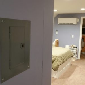

    不幸的是,我同意你的看法,根据这些数字,这对二楼来说太贵了。有了这个教训,我知道当时间到来的时候,它会被什么取代。在那之前,我不得不从供暖的角度来接受它。从冷却的角度来说,作为二楼,我应该能够使用它来冷却整个房子,把门留给楼下。以下是昨晚气温降至4度后的更多信息。有趣的是,从房间里吹出来的空气肯定更冷,但你可以看到,把房间保持在72到73华氏度是没有问题的。

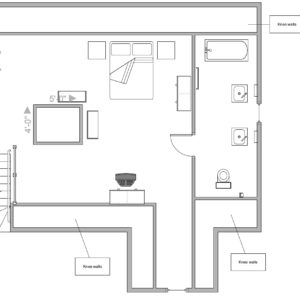

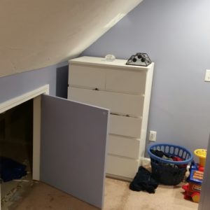

    对恒温器的位置选择有什么想法吗?附上更多关于绝缘的图片。

    我只想到一件事。所以它大约有600平方英尺的生活空间,但是你可以看到膝盖的墙没有绝缘。建筑面积约960平方英尺,算上膝部的墙壁。附加的房间设计
