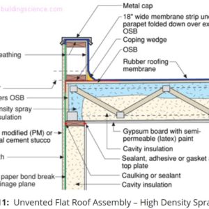

    我想我找到了我需要的设计-在BS:
    http://buildingscience.com/documents/digests/bsd-102-understanding-attic-ventilation
    我将使用图11,但使用一个坚实的(LVL)托梁而不是I -托梁。我会把底部露出来然后用纤维素填充泡沫喷雾和天花板材料之间的空隙。
    我应该开到R-70/75左右,虽然没有我想要的那么高,但可以接受……
    谢谢你的帮助!
    马丁Holladay||#7
    乔纳森,
    您计划中的问题与您在外墙上悬挑椽子时出现的问题类似:您提出的方法消除了透气隔热层下的连续空气屏障。连续的空气屏障是平衡计分卡细节的一个组成部分。
    当然,你可以在椽子之间插入狭窄的矩形石膏干墙,但这样做不会产生良好的空气屏障。
  8. 乔纳森·西尔||#8
    在这种情况下,空气屏障是在高密度喷雾泡沫,而不是石膏,不是吗?
    再次感谢……
    马丁Holladay||#9
    乔纳森,
    只是要小心悬臂梁上没有任何裂缝,否则室内空气会通过干墙天花板上的窄条裂缝逸出,然后从悬臂梁上的裂缝中逸出。
