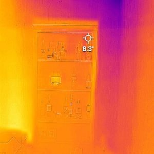

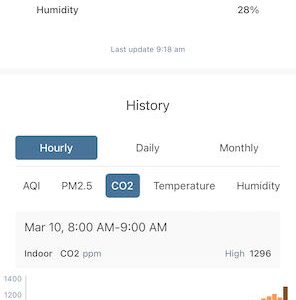

更多照片。北墙的IR图像。左侧是内部,墙壁向右向东的外部。还显示房间中的二氧化碳水平。截至今天早上,二氧化碳约为3400 ppm。回填主要是沙/淤泥/粘土,因此不应该有任何有机物,因此二氧化碳可能来自霉菌的生长?

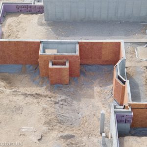

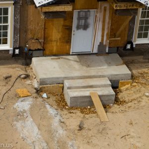

构建照片:
更多构建照片。希望这些能够有所了解。

The concrete will continue to wick moisture from the soil. If you installed open cell foam on the ceiling/roof, it will hold quite a bit of moisture as well. If it were my house, I would run the dehumidifier 24/7. FWIW, I had a similar porch room in an earlier house, and it required constant conditioning and vigilance. From you photo, it looks like the porch is about the same size as the footprint of the wine room. It would be better if the porch was large enough to protect the room from regular wetting.

我设计并建造了几个葡萄酒室。我发现的策略最好的是将它们与外部和房屋的其余部分完全隔离。这使墙壁更加安全,并且还可以更轻松地调节空间,以维持酒葡萄酒所需的恒温。
谢谢。绝缘是全部闭孔。
最终的门廊屋顶约28英寸(每侧14英寸),比弯腰深8英寸,比房间宽约44英寸。除非在暴风雨中发生巨大的东风,否则弯腰会保持干燥。这也是明尼苏达州的,我们很快将在这里融化春季雪,因此地面将饱和几周。
葡萄酒室中的潮湿是一个功能,而不是错误。葡萄酒应在约50度的恒定温度下储存,湿度约为80%-90%,以帮助保留软木塞。不幸的是,这些条件也支持霉菌的生长,因此建议使用耐霉菌材料的构造。有关葡萄酒室的精彩文章,请参阅BSC文章:
