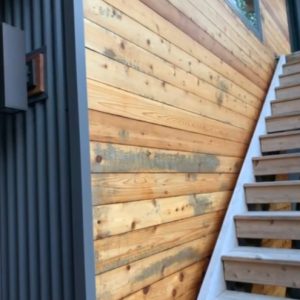

安装三年后,我们看到雪松包层上的黑霉增长越来越多。气候在4摄氏度,靠近温哥华,BC。
雪松在所有侧面处理奥斯莫紫外线保护油420,应该含有杀菌剂,以防止藻类生长,霉菌和真菌发作。我们试图用专有的Osmo木材清洁剂清洁,无济于事,增长似乎是油涂层。
这是一堵朝西的墙,但由于树木遮阳,在冬天得不到阳光。墙化妆是Zip, 2″岩棉,1″绑雨屏然后壁板。这个高度有一个宽大的6英尺的悬垂。
我在这里读到过,所有的油实际上都能促进霉菌生长。那么,我们是否最好使用另一种产品?如果有,有什么建议去除它和什么是重新应用?我们正努力避免许多“雪松”污渍所呈现的橙色,否则我们很喜欢Osmo提供的颜色。
我的第二个担心是我建的雨屏可能缺乏通风。进一步的阅读使我相信我应该发泄雨屏幕的顶部,windows下外墙是塞进J通道同样墙的顶部装配没有特定的差距,包层只是完成了对底J通道。
是不是因为顶部通风不足导致了过多的湿气呢?如果有,有什么改进的想法来增加通风?我只能想到钻几个″的洞,然后用一个网状的百叶格栅盖住它们,就像那些在船上使用的那样,但我不确定这样看起来是不是特别好。

    再次附上照片,因为它似乎没有附上在原来的帖子。非常感谢

    不幸的是,我们生活在雨林中,其中一个目标是尽可能快地将任何WO0D转回土壤。在这里的房屋的阴影和西面上的模具是不可避免的。穿透污渍似乎让模具更深地进入木材的表面处理,但更容易维护。我已经尝试过,Sikkens和其他品牌的夫妇,并在完成后经历了相同的模具增长。我发现的所有我都会有效地频繁地去除模具,然后才能获得太多的脚保持 - 或者当然使用纯色的污渍 - 但不幸的是,一排在第一次使用雪松的目的。这一切都是很长的方式,说我没有任何有用的建议,超越了较低的大陆面孔的每个人。
    我可以向你保证,这和你如何建造雨幕无关。在空腔顶部和窗户通风对壁板的寿命或在PNW上有多少霉菌没有明显的影响。

    我使用这个产品的结果有好有坏:
    https://www.amazon.com/gp/product/B000UVGHQK/ref=ppx_yo_dt_b_search_asin_title?ie=UTF8&psc=1
    我和这个产品有好处的运气:https://www.amazon.com/gp/product/B0858LDFBW/ref=ppx_yo_dt_b_search_asin_title?ie=UTF8&th=1
    它基本上是美味的氯漂白剂,所以需要谨慎使用,特别是对皮肤,眼睛,服装(从超喷膏保护的任何东西)。我将首先从一个小区域开始,只是看看木头和osmo如何回应。几分钟后,我也总是用水冲洗处理过处的表面。
  4. 乔规范||#4
    我住在同一个地区,也因为同样的问题受到了小剂量的治疗。我不认为这是一个雨幕或通风的问题。一切都与房子的阴凉处/一面和生活在潮湿的地方有关。看起来是留下黑色污渍的好借口。
  5. Quinnowen.||# 5
    谢谢大家的反馈。我很高兴这不是一个固有的建设问题。但是清洗和重涂听起来很有挑战性!我想我们会把它砂回去,按照埃里克的建议用模具产品清洗,看看会发生什么。再次感谢。
