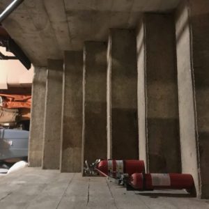

    你说得对没有被楼梯占据的那部分房间是一块未完成的,未隔热的石板。

    谢谢大家的回复。我还在想如何解决迈克尔发现的混凝土中的热桥问题。我们一直把密室的门开着屋子里的温度明显更低,混凝土的表面也很冷。
    那么,我们如何减轻泥瓦室的无色和暴露的混凝土基础和地下室的步骤的热量损失?
    我担心外墙的隔热效果不会很好,除非我们对整个房子进行隔热,因为主要的房子地基将在内部进行隔热,而相邻的混凝土将形成一个热桥。但如果你不这么认为,请告诉我。
    我想用胶合板下面的EPS来隔热内部//m.etiketa4.com/article/installing-rigid-foam-concrete-slab.但如果我们这样做,我们如何处理步骤?是否有可能/可行在每一步使用泡沫和胶合板?我找不到这方面的指导/细节,如何创建隔离和可靠的步骤。我们将不得不抬高门,但没关系,我们正计划更换它们,并拥有头部空间。

      IRC代码在您的地区(气候区6)的最小板边绝缘R10下降到4英尺以下的等级或干墙基础,以较浅的为准。这可以用3.5英寸的II型EPS或4英寸的VIII型EPS(<<通常用于灰尘-廉价的回收屋顶泡沫从商业/工业建筑的屋顶翻新或拆除)来实现。外部EPS必须被保护(尤其是等级以上),在混凝土过渡到框架墙的地方需要安装闪光板,但总体来说,这比试图在楼梯踏板等下隔热更容易/更便宜/更好,这是一个更糟糕的净改善。
      1. Doug M.||#10
        谢谢你的详细回复Dana!这让我有了更多的信心,一旦今年春天天气解冻,我就会尝试外部绝缘材料。
