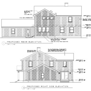

  2. eoren1||#2
    抱歉马丁。这是建筑师的外部海拔。
    马丁Holladay||# 3
    Eoren1,
    它仍然有点令人困惑。图像是低分辨率,因此我无法读取符号。
    在上部图像中,中间的两层部分是添加的吗?
    下面图片中的单层部分呢?这是第二个加法吗?
    基本上,我们需要您识别旧房屋并在这些图像中添加。

  5. eoren1||# 5
    是的,马丁,在上面的图片中,你可以看到左边有两个车库,后面是主屋,垂直延伸。
    老的部分只有一个空调空气处理和管道工作。房子里的暖气是通过地下室的锅炉提供热水供暖的。
    抱歉未提前指明。我不认为阁楼中的交流电源在其本身和本身的热量释放出来。它也没有依赖任何燃烧的空气。
    我主要的担心是有额外的非常“紧”-拉链系统,封闭的细胞泡沫在阁楼没有通风VS旧的阁楼是相反的-吹纤维素在地板上,通风的山墙和山脊。这两者的交集是否会产生一个潜在的问题,可以通过在旧屋顶(内部)和关闭通风口来解决?还是我按计划没事?
