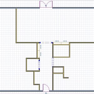

    你似乎想要一个对称的房子,前门是在北墙的中间,窗户是均匀的沿墙间隔。这为房子创造了一种正式的感觉,但当你走进去时,你看到的是一个长长的空大厅,尽头有两扇门。你永远不会使用那些门。它们将在你的余生继续开放,所以你应该省下你的钱,消除它们。
    而且,前厅也没有壁橱。我将减少大卧室步入式衣柜的宽度约3英尺,并在门厅衣柜和旁边的座位长凳的空间。
    这狭长的走廊到主卧室也很无聊。将主卧室壁橱的深度减少1'(留下墙的长度,使其包围主霍尔座椅替补椅的空间)并且还将储层的深度降低1'并在书柜中构建每个主卧室大厅的墙壁。现在它是一个有价值的存储和显示区域的目的地,而不是仅仅是走路的空间。
    不需要主卧室中的第二个小壁橱。我会把它变成更多的食品室。
    摩擦室中的​​后门口应与泥机门的厨房配合一致(洗衣家电将靠在主浴室墙壁的背面,在顶部有一个折叠柜台。
    双开门进办公室太浪费空间了。去掉右手侧,这样你就有更多的空间放桌子和椅子了。
    由于前门的主要视线是大房间的相对墙,确保门上位于主走廊上(并使它成为双重发型而不是滑块)。
    最后,如果你没有在房间的西墙上放一个壁炉,那就建一个娱乐中心,在中央放一个低矮的橱柜和电视,两侧放高一些的书架,书架上方放高方形窗户。
    哦,我会在北立面的右右边和左窗户加倍。单位为房间太小。

      非常感谢您的反馈。我当然很欣赏详细的回复和想法。您希望对称性是正确的。我需要发布一些海拔。关于长长的走廊,你觉得它在6'3“中足够宽的是一个主要的入口?长度有点令人担忧。也是我的妻子和我在走廊之间的双门有不同的意见和很棒的房间。我喜欢他们,她没有。所以他们很好,可能会被束缚,因为我相信你知道旧的格言。我会说我包括他们的推理并不完全审美,而是创造额外的隐私如果人们还在很棒的房间里,客人卧室。在这个推理中的任何价值还是没有?
      你对大厅/外套衣橱的想法也是我一直在考虑的东西......几乎就是你提到的方式雕刻出在前面的外套衣柜主衣柜里的空间。我的犹豫是,我们希望能够在主衣橱的两侧挂衣服,仍然走在他们之间。它现在距离不到8英寸,所以我不会有太多的空间玩,除非我重新思考我们将如何使用主厕所,这肯定是一种可能性。至于主衣柜的总体尺寸,它也将为几个媒体存储到大型物品,所以不仅仅是衣服。在任何速度,优秀的想法和一个我肯定努力的人。
      前往主套房的走廊......我应该包括这个维度。这是3'5“宽。我不得不说我没有想到内在的想法。非常酷的想法。我的妻子是一个狂热的读者,我们谈到了内置书柜的斑点,但出于某种原因,走廊没有发生在我身上,但我肯定会试图解决这个问题。非常酷的想法......谢谢你!
      好的,所以主卧室里的额外的小衣柜......这是主要的意图是我们毛巾和床单的亚麻衣物,它最初更小(基本上是由门占用的区域),也许甚至可以开放浴室代替卧室。但是,我觉得步入式储藏室在8'宽的距离之下足够大,而且我觉得我觉得放大衣柜会很好,可以额外的仓库。但我当然明白你的意思,我会更加思考。
      关于侧门进入泥浆/洗衣房间......这是我在很多东西上玩过的另一个地方。我的初始本能基本上是你对衬里的外门与厨房的门衬里。出于好奇,你对此是什么?我认为像我这样的对齐方式的原因是这样我就可以将垫圈和烘干机放在外墙上,干燥器可以轻松地将背面延伸出来的背墙。也许这是“规划过度”而不是必需的。我猜你可以在平面图的“家具”形象中,但我应该提到我对泥浆/洗衣/杂物间的意图是储存的垫圈和烘干机,也是热水器和电气面板。。这是我使它的原因是它(10'x 10'6“)的大小。
      我真的非常喜欢办公室的双门。我认为它会使前门感觉更多“开放”。我实际上考虑完全刮掉门或者也许也有一个滑动谷仓门。无论如何,拍摄得很好。
      我们完全同意确保大房间的后门(滑动或其他方式)在中间并与前门对齐,这样你就能从后面看到外面。在门上,你为什么不使用滑杆而使用双外摆呢?我想要一个相当大的东西,并提供最大数量的自然光线。我的印象是,质量滑块密封比双外摆或内摆门更有效,但我可能在这方面是错误的。漏气对我来说很重要。你的想法呢?
      绝对没有壁炉。因此,带电视和书柜的娱乐中心绝对是我的意图。你提到了书柜上方的高度方形窗口,似乎又绑定了我提到的,我提到了这件大厅西部墙壁上的夹子窗口的可能性。我认为你的意思是在这里有类似的东西,是的?这导致了我对房屋的深度和大房间和主要走廊的自然光线的问题。我对你的想法非常感兴趣,特别是房子“太深”的问题。你提到的方形窗户在橱柜上方的厨房里的西墙或夹子窗口上有多有益?
      最后,你提到前窗在最左边和最右边重叠。我曾考虑过把主卧和前客卧改成两层,但我想我还得把办公室和主衣柜的窗户也改成两层,以使前面的立面看起来合适。得再看一遍。

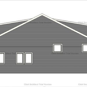

            山墙的山脊向西奔跑...... 52'尺寸。

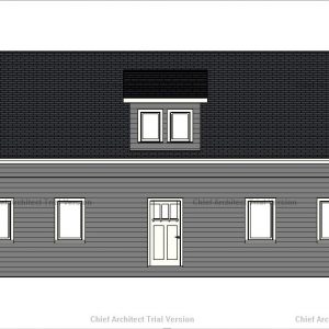

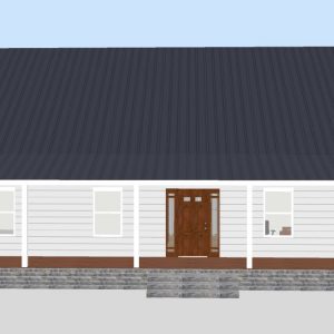

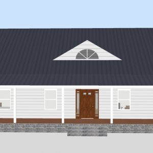

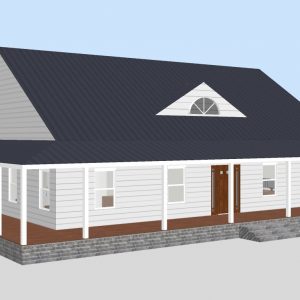

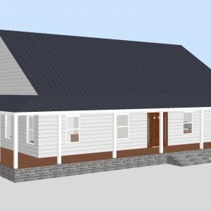

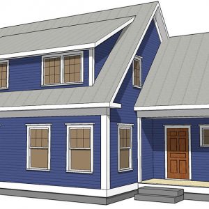

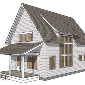

            我正在附加一些非常简化的前外部镜头......我强调了简化的部分。我的妻子真的喜欢以中心的宿舍的外观。她称之为“性格”,而我不是“假的粉丝”,她让我考虑了一个像第三和第四个附件中那样的假冒热情,实际上没有打破屋顶飞机。我正在努力弄清楚如何赢得这个,但我不确定它是我想要死的山丘。
            无论如何,这让您更好地了解我正在考虑外观。
            请让我知道你的想法。此外,您对长房间最佳选择的思想?

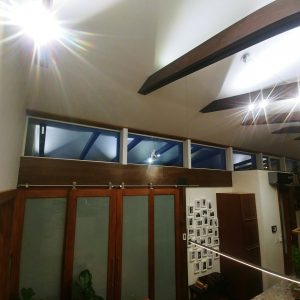

        阿尔卑斯山脉||#15
        为了引入光线,我沿着起居空间的屋顶设置了一个更大的天窗。漫射自然光是一件伟大的事情。
        这确实让屋顶的建造变得更加复杂,但绝对是值得的。

            阿尔卑斯山脉||#25

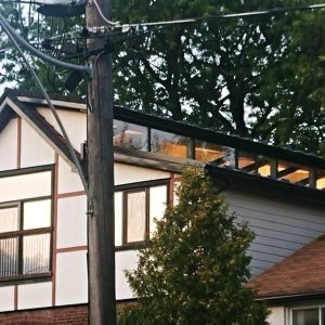

            这是几张照片。屋顶很简单。在房屋的中间有一个结构梁,这为下部的棚屋带来了一个棚屋,其中克雷氏魔和一个上面的手套屋顶。它是所有的坚持。
            在我的例子中,为了获得冬季的阳光,窗户朝南,再往南,你可能想让它朝北。
            我将第二次从不建造假冒宿舍。如果您建立它,请将窗口放入其中,它在内部自然光线中产生了很大的不同。

      屋顶线向东奔跑......房子的长度。请参阅帖子#18中上面的附件。在南边回答你的悬垂问题......我策划了一个背部门廊/户外生活区,既可以覆盖,也许是一个带有一些阴影的大木材凉棚。无论哪种方式,我都会让南窗中有很好的阴影来阻挡夏天的阳光......悬垂或其他。

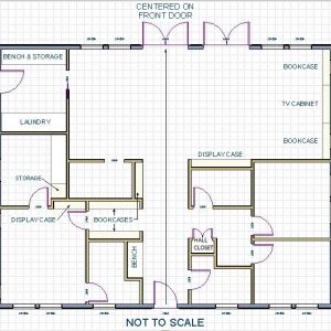

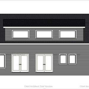

    从漫长的周末回来。我从记忆中加入了你的计划,所以房间的比例和比例并不是那么正确,但我希望你能看到我的意图。
    我感觉你的房子的“风格”会稍微更正式一点,但你需要考虑的一件事是客人将如何到达前门。寄存室的所有可用的函数应该被复制在前门(尽管以更“正规”的方式),所以你需要一个地方客人坐下来,脱湿鞋,鞋子和外套壁橱,也许放下物品的矮柜,等等。
    我已经向前厅展示了一个空间,坐在一部分大师壁橱里,但你也可以把椅子和信条放在那里。拐角处的亚麻壁橱现在是壁橱(你不需要那么多的亚麻储存)。6'3“是主要大厅的精细宽度,但它需要更多的功能和视觉兴趣。它不应该只是一个空间,你走过去别的地方。
    主卧室走廊的宽度3英尺5英寸也可以,但如果你把侧壁向后推1英尺,你可以在走廊上增加书架。通过消除通往卧室的小亚麻壁橱,你可以扩大食品柜,然后在主卧室放置展示架。储物柜可以放在浴室门的后面。
    在主厅,西面的餐具室墙被拉回1',并在那里安装了陈列架或书架。

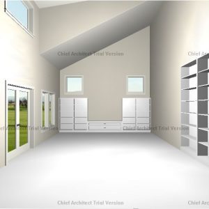

    我缩小了伟大的房间的宽度1',为北方客厅墙上的内置展示架提供深度。从来没有想到在不考虑如何包括存储的情况下建造空白墙。只需添加1“的深度,为您提供了大量的存储。

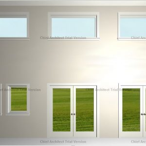

    西方大房间墙有一个低电面式电视柜(也许24英寸--30“高),配备任何一侧的书柜(也许5' - 7'高),它们上方有方形窗户。窗户可以更高,或者它们可以根据书柜高度查看高度。
    我把厨房、大房间、主卧室和前卧室的窗户都放大了一倍,前门的一扇双门居中,并增加了一扇,以营造与室外更大的联系。我认为双门比滑动门更优雅,两扇门可以同时打开(不像滑动门)。只是我的偏好。
    外部泥瓦门门应该与厨房门保持一致,因为人们自然想要穿过一条房间的直线移动,如果他们必须以令人恼火的角度转动和走过房间。这是真的。垫圈和烘干机可以通过主浴壁和穿过侧壁到外部的烘干机(热水箱也可以挡住该墙壁)。在另一堵墙上,您可以通过厨房门,一些存储储物柜和电气板放入长凳上。
    如果你想要双门,只要家具布局仍然有效,而是将永远不会使用大型房间的双门。来自伟大房间的噪音不应该是客房的问题,但您可能会考虑用安全和声音的内部墙壁绝缘。虽然您可以在客房走廊入口处在入口处营造出木材岗位和梁拱门,但客房的双门也将来没有使用。心理上,木材框架拱门将创建一个单独的更私密的“区域”。
    至于小假屋顶的屋顶......不要这样做!从它建造的那天看起来很便宜,但自从你提到你在很棒的房间里考虑木材梁(或桁架),我会从大厅侧壁的角落里跑到外部的大厅侧壁的角落到外部墙上(如果你的主殿是6'3“,那么天花板梁或桁架将是6'3”分开“。然后在长房间的梁之间安装棚屋,并在主殿中匹配。实际上,伟大的房间和大厅都会有大教堂天花板(你也可以在主殿的末端创造一个木材拱门,直到山脊梁)。大量的光线和房子的中心美丽的景色。

    我会遵循斯科特的所有建议。我可能表明的唯一修改是,在进入的棚屋上是大厅的宽度,但主生活区的宽度要大得多,从厨房墙上跨越从房屋的中心线点点用餐区。所有这些都可以用桁架完成。不需要承载墙壁,尽管一个或两个点负荷可能使桁架更便宜。
    高度需要重量。在休眠者和山墙上添加厚厚的舷窗。门廊上的帖子应加倍或更加重要。也许掉落支持它们的光束。
    在南侧,考虑在窗户和门上添加繁忙的Soleil,以获得直射阳光。
    思考门廊到周围院子的关系。现在,它是一个单独的门廊,然后应该具有栏杆来定义它,或者可以从其周围的连续步骤中受益。

      外部图像非常粗糙和简化。我添加了帖子和门廊,所以你可以了解我的想法。它并不打算详细介绍。我完全同意它需要重量......帖子更加实质上,在山墙等上的粘性罩等。我最有可能在门廊上添加栏杆,但我认为你对连续步骤的想法是有趣的。

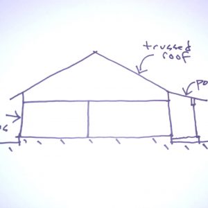

      我想我得到了你们在谈论棚屋的东西。你提到它可以用桁架完成,但我们谈论将空气屏障和绝缘移动到整个屋顶的屋顶线,正确?从我的理解中,让事情变得更加复杂和成本更高,有更多的错误空间与天花板上的空气屏障和绝缘的阁楼,是的?或者我完全误错了?
      杰森

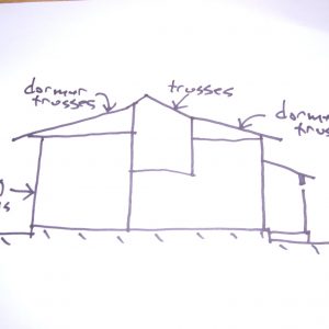

        马尔科姆泰勒||# 28
        杰森,
        空调留在天花板上,整个屋顶仍然发泄。所有发生的就是主要的山墙桁架被梁桁架中断,并且从那个较小的三角形桁架形成棚屋。
        1. 杰森·丹尼斯||# 32
          马尔科姆,
          我想弄明白这是怎么可能的,但我还没弄明白。请看我对Scott的回复。希望你能帮我弄明白。我试图找到更详细的图像,但迄今为止没有任何进展。

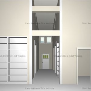

  12. 斯科特威尔逊||#29

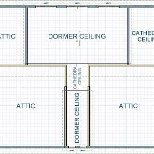

    回复评论#25,你不是在你的伟大房间里创造大教堂天花板吗?我似乎记得提到剪刀或梁。如果是这样,屋顶的那段必须建立一定的方式,因此在前大厅上持续这种类型的屋顶应该不应该太难。

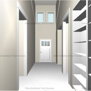

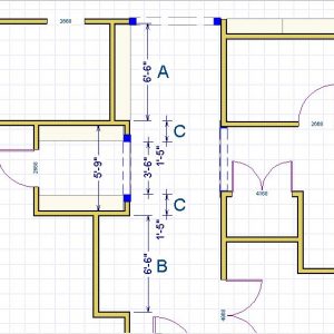

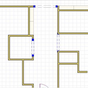

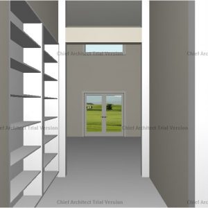

    我的想法是将天花板穹顶在大厅里搭配拱形天花板。在主大厅的尽头,我建议将8 x 8“木材柱(在图纸上显示为蓝色方块),该柱在天花板上延伸到木梁。这两个帖子将靠在大厅的侧壁上。取决于什么您喜欢您可以在帖子之间添加交叉括号(我在图片中显示两个,但它们可以放置在任何地方)。
    在主卧室走廊的入口和客人走廊,我建议开幕周围的木材框架。主卧室厅的帖子可以内置在墙壁中,但对于客人走廊入口,您可以使用1'厚的谷仓板来逃避,只是为了创造木材梁的效果(这种方式真的8 x 8“帖子侵入浴室和厅壁橱的内部)。
    我在伟大的房间里展示了一个宿舍(根据Malcolm在评论#24中的建议),但你也可以在主大厅上做一个匹配的宿舍。在伟大的房间里更广泛的宿舍更传统,而一个更窄的人将更加现代。
    对于Dormer Windows,您可以在天花板梁(或桁架)和天花板之间的一个宽敞的窗口或两个较窄的窗口中进行。主地窗户应以天窗窗口为中心。

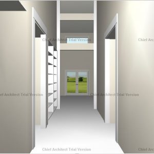

  13. 斯科特威尔逊||# 30
    更多的照片。如果你真的想把伟大的房间和前大厅系在一起,你可以在主厅和客厅伦丝的高度围绕前厅创造一个木材“乐队”。实际上,通过将1“厚的谷仓板施加到门楣的高度并在房间周围缠绕它,然后再次将谷仓板施加到顶部的墙上,其中它看起来像有木梁当实际上它只是一个装饰镶板时,拿起墙壁和屋顶。

      我遇到的困难是根据您和Malcolm的建议执行Shed Dormer。忍受我......我可以有点密集。我正在附加两个外部棚屋的图像...一个齐平,一个不合适。我纠正了假设你所遇到的是冲洗类型吗?看来那样,但我不确定。
      Malcolm提到它可以用桁架完成,并且空气屏障和绝缘体将在天花板平面上保留,同时保持完全排气的阁楼。我很难看到这将如何工作。在我看来,它需要将空气屏障和绝缘体移动到屋顶线,如全型​​大教堂天花板,至少无论如何都是屋顶。我试图为棚屋的陷阱细节找到一个帮助我更好地了解情况,但到目前为止没有任何运气。我相信我只是没有看到它。是一个可能有助于我找到灯开关的粗略草图或图像吗?
        马尔科姆泰勒||# 33
        杰森,
        主屋顶在天窗下是否继续影响窗口放置之间的差异。在这两种情况下,天窗应与外墙排列。
        斯科特的建议和我的不太一样。他展示了普通山墙桁架之间的区域,这些桁架都是用木头搭成的。所以,是的,在这种情况下,空气屏障向上移动,而结构并不全是桁架。
        我建议做一个更温和的改变,就是在天窗所在的地方打断山墙桁架,加一个梁式桁架,然后接上较小的桁架来固定天窗。
        我附上了两个非常快的部分。第一个显示你有屋顶框架的方式。第二个显示桁架被休眠者中断。这个和斯科特之间的主要差异是,只有在休眠者上发生的加剧,而不是整个中心大厅,并且天花板的天花板扁平不倾斜。
        1. 杰森·丹尼斯||# 38
          马尔科姆,
          对不起,我没有迟早回复你。在几天前的工作和多利安先生的密切通行证之间,我一直专注于。
          谢谢你的图纸。它肯定会更有意义。我可以看到如何在保持完全发泄的阁楼时完成。阁楼的地板比其他地方在某些地方就会更高。
          我仍在研究Scott的建议并做出相应的修改。以后我肯定会问你更多问题的。再次感谢你。

  14. 斯科特威尔逊||# 35
    在棚屋里有许多不同的选择。我在屋顶平面下面的情况下用大教堂天花板思考,但是使用小型桁架并具有平坦的天花板平面的马尔科尔有建议(取决于两个屋顶斜坡)。对于我的图纸,我使用了6:12的主屋顶斜率和2:12的天窗斜率。洁齿机的前壁与下墙冲洗。当然,您可以使用您想要的任何屋顶斜坡,以及窗户的尺寸和放置,但我的个人偏好是倾斜的大教堂天花板外观。我只是认为这更戏剧性的是一个更高的扁平天花板。
    但现在有些数学!
    因为房子的布局是对称的,围绕着一个中央大厅,我想大厅的凹槽也应该是对称的。在我的画中,如果你看看主卧室的门,你会看到主卧室大厅被拓宽到5英尺9英寸,以便在两边都有1英尺深的书架。在主卧室大厅的尽头,有两根木柱组成开口(蓝色方块),尺寸可以是6x6或8x8。
    尺寸“A”(6英尺6英寸)是嵌入西侧餐具室墙壁的内置书柜的宽度。为了保持大厅的对称,通往主卧室衣柜的开口(“B”)也应该是6英尺6英寸(短墙“C”将是同样的宽度)。
    当然,你的储藏室的深度可能不会超过6英尺6英寸,所以如果储藏室的深度是6英尺、5英尺6英寸甚至7英尺,那么主卧室的壁龛也应该是一样的。这将保持所有东西的对称。
    最后的3张照片显示了房子的大规模与棚屋的外观。
    1. 杰森·丹尼斯||#40
      斯科特,
      非常感谢您的时间和建议。图纸和图像是巨大的帮助。我仍然通过所有的建议,并相应地重新加工一些事情。主走廊内置书柜的想法是一个妻子的重创:)。
      我应该提到的一件事......我是一个摄影师,我的妻子是艺术buff,所以可能似乎是“空墙空间”也有一个目的是我们的目的。我的意图是主要走廊的一部分成为各种各样的画廊。据说,你的内置建议肯定是打开的。
      我现在也了解你的观点关于外部泥墙室门与门对齐,进入厨房,我已经改变并相应地调整了泥浆室。它变得更好。
      此外,在给予一些想法之后,我在走廊到大厅的双门同意。他们已经从计划中拉了。我正在和木材柱的想法一起玩,真的就像它的方向。
