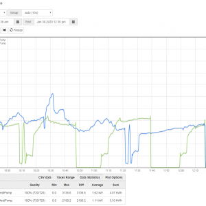

      你们的热泵行为与我的类似,我相信这种行为导致了一些效率的损失。我有两个室外机,每个室外机连接3个室内头。被关闭一段时间后,他们将加大,有时保持在最小容量的附加图)(见SouthHeatPump大约5分钟然后增加更高的权力只能关闭一段时间后,有时只有15分钟,并且有时更长。然后循环往复。它们通常在超过设定值1F后关闭。
      如果他们在达到或超过设定值时降低,我觉得可以实现更有效的保持温度和电力消耗的平衡。我目前正在处理我的安装程序故障…但也许这就是它们的运作方式。
      关于我的身材,我在12:16左右关掉了断路器,然后在12:30又重新打开,看看会发生什么。
