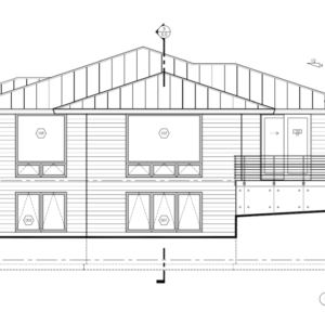

    另外,感谢你在博客中添加了David Posluszny的链接,“马萨诸塞州的一个负担得起的零能耗房子”。这是一个非常有趣的阅读,我特别喜欢阅读评论部分,讨论了能源效率和设计之间的平衡。在我的项目中,我一直在努力解决这个问题,我试图平衡这两者,但在许多情况下,我更倾向于设计,窗户就是一个主要的例子。我选择在南立面上放置大量的玻璃(见附件),不仅是为了利用太阳能的热量,也为了利用景观,并将房子与景观连接起来。缺点是在这些大窗户上使用三层玻璃会非常昂贵。双层玻璃可能更经济,但在一年中的某些时候坐在旁边可能会不舒服。我还没有对窗户做任何最终决定,但我知道我不会为了提高能源效率而牺牲家里玻璃的大小或数量。

    从你的图纸上看,看起来南边的大窗户基本上都是固定的。
