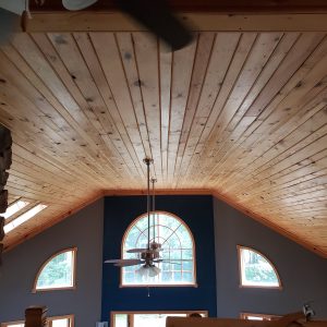

在这一点上,我们知道我们将在阁楼上做某种形式的泡沫喷雾。我们家两边都有拱形的天花板,但中间是平的,所以在我们家的中间是一个小阁楼区域,没有大到可以站起来,但大到可以跪着爬过去。

    希望在(t & g?)木板天花板和上面的椽子空腔之间有一个空气屏障,比如一层石膏板?如果没有,那就是湿气和能量泄漏的灾难,需要在天花板和其他部分之间用一层不透气的石膏板重建。

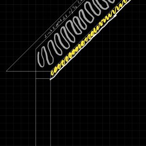

    2 × 10的椽子,你有9.25英寸的深度,如果你愿意拉天花板,你可以做到:
    4英寸的HFO吹闭孔泡沫(r28左右)在屋顶甲板下面
    5.25"压缩R23岩棉棉絮(R23)或1.8磅密度吹制玻璃纤维(R22)
    这将是R50总,R28 / R50 =纤维绝缘的总R的56%,这将是美国气候区6中的巨大,并且在7区的温暖边缘。使用气密天花板石膏和蒸汽屏障乳胶漆,或者2密耳尼龙(Certainkeed Membrain)在石膏和纤维绝缘之间的智能蒸汽延迟器,它在7区的任何地方都会很好。
    这可能比在屋顶外甲板上安装大量的硬质泡沫更容易、更便宜,而且可以让你在椽子上安装任何数量的外部泡沫作为隔热。2“-2.5”polyiso nailbase面板上方的屋顶甲板将添加另一个R9-R11左右,大约两倍的R值,减少到达雪开始融化热冰水坝,和非常容易安装改造相比,分层6”泡沫上面。

    有趣的想法。为了澄清一些事情,距离桑夫很少,我忘了把它放在我以前的帖子里。T&g天花板不是石膏上的,它实际上只是钉在椽子上。椽子和T&G之间有一种薄的塑料层,但我不相信它做了很多。
    由于所涉及的费用和破裂性取下整个天花板,计划是采取了所有的屋面板,删除上述塑料薄层,喷到椽海湾的T&G天花板完全隔离的空间。

      在那个封闭的牢房里喷水是没有多大意义的。是的,它会让你接近R49洞的中心,但因为椽的热桥(分配16 oc椽),你最终只有R35屋顶。
      会更便宜的去与8“开细胞泡沫(我将保持聚在这种情况下),这将使你的R28屋顶。
      另一种选择是,将聚脂撕开,在封闭的电池上喷2.5英寸,以密封T&G,并在SPF防晒产品上安装5.5英寸的矿棉。这将使你接近R30整个组装。
      这两种选择都需要通风,而且比7”cc SPF要便宜得多。

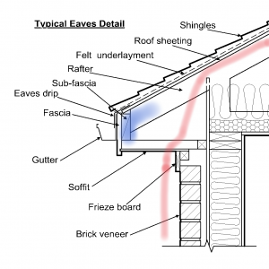

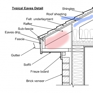

    每个人都专注于让屋顶保持凉爽——但也可以说冰坝是由“更冷的外檐”造成的。
    所以火山喷口的位置会影响冰坝。然后放置尽可能远的舷外(例如,面板或瓦片通风口),在那里它们将提供更少/更多的加热——当太阳热量从墙壁上升时。或者更大胆地说,他们根本不会给屋檐降温——在更上一层的瓦片通风口下,或者只是使用低山墙通风口(是的,这是符合规范的)。
    坏(通风位置错误导致外屋檐降温)和好(保留屋檐热量):
