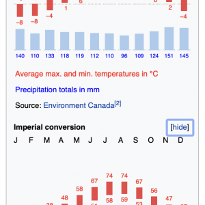

  25. mattbrennan4||# 22
    这个小组(以及之前的文章)让我对ERV路线感觉更好,但在本地,效率小组倾向于推荐HRV。你需要达娜·多塞特的时候他在哪里!(哈哈!)我附上一张我所在地区的平均气候照片。如果有人想尝试一下,这是非常感谢的。
