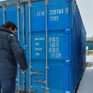

北方气候条件下集装箱改造墙体构件及装配建议
艾琳·莫拉|发布能源效率和耐用性在
嗨,伙计们,
该项目是一个位于安大略省多伦多的20英尺集装箱的外壳设计和施工。主要目标是在中等预算范围内提高能源效率,同时满足用户不同应用的室内空调需求和舒适度需求,包括但不限于:
——板球农场
-疫苗接种和/或检测地点("诊所")
-临时隔离生活区
——办公空间
该设计将是一个通用模型,作为安大略湿润大陆性气候的基础案例,根据不同的应用场景进行修改,如上面提到的那些。
总的来说,我希望您对墙壁、屋顶和地板组件(它将是一个辐射地板系统)进行输入。
喷雾泡沫是必须的吗?是内部、外部、还是两者都绝缘更有利?热陶瓷屏障涂层直接应用于钢板(或其他地方)是否有任何价值?
欢迎所有经验和建议。我是新来的,还是个学生,所以请对我宽容点。
最后,集装箱并不是我的选择,而是我的工作。
感谢您的时间和智慧!我喜欢从这个社区学习。

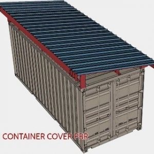

      PS我曾计划提高集装箱水平的支持。就像附件中的图片一样。另外,我在想男人的门应该是三层玻璃,安装在集装箱末端的两个摆动谷仓门之一。
        阿尔卑斯山脉||# 20
        封闭细胞SPF值,有效管理水分。任何超过2英寸厚的东西都被认为是一个蒸汽屏障,它也是一个空气屏障。这意味着任何内部空气或湿气都没有机会进入钢铁,也没有机会凝结。如果湿气进不去,它就没有办法被“困住”。
        蓬松蓬松。没有神奇的蓬松隔热材料(包括羊毛),可以防止进入墙壁的空气凝结在钢表面。在多伦多,容器的外面足够冷,以至于从一个典型的房子内部流出的空气会在一年的大部分时间里凝结。你可以用季节温度来计算,很多时间都花在3℃以下的露点上(相当于70F的房间,30%rh)。
        因为钢没有办法向外部干燥,唯一的干燥只能发生在温暖的天气里,但与此同时,你会有很多水分坐在钢上,完美的条件,模具。
        你可以通过这个计算器来运行你的一些墙体组装想法:
        https://www.ubakus.com/en/r-value-calculator/index.php?
        它可以显示在组件的任何地方是否有冷凝风险。
        2英寸的刚性不是很多,但因为它是一个小空间,它不会那么重要。它仍然远远低于OBC代码的最小值(~4”的polyiso)。刚性泡沫与喷雾泡沫不同,因为它不能气密。如果你用的是刚性的,它需要放在容器的外面。
        如果你想减少泡沫的使用量,一种选择是使用混合绝缘材料。这意味着在钢的内部涂上2英寸cc SPF,然后涂上3又1/2的蝙蝠隔热层(这种蝙蝠隔热层当然可以是羊毛,让你的顾问高兴)。你可以有一个类似的刚性绝缘组件(~2”)在外面蓬松在里面。在任何情况下,刚性/SPF将提高温度,以避免冷凝在墙内。
        提高容器将起作用,保持在中间,OBC需要大量的绝缘裸露的地板(R31),所以确保计划如何附加。也许最好在外面。这可以是蓬松的绝缘材料。

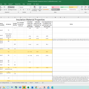

        1. 艾琳·莫拉||# 24
          阿尔卑斯山脉,谢谢! !这正是我想向我的小组成员和导师展示的,但不确定如何去做——我有表格、图表和气象数据的最小和最大值,但不知道如何展示它们,以清楚地说明这种气候下的冷凝问题。
          我已经恼怒了好几个星期了,因为我觉得我被引导走向了糟糕的想法和错误的决定。我在这个项目的团队中,但与GBA的互动说服了我去rogue -即使这将是许多额外的独立工作,我将节省时间与他人争论,能够遵循自己的愿景,从经验中学习,而不是被阻碍。这里每个人的回复都很有说服力,我很高兴能与你取得联系。
          我不知道如何计算季节温度。我看看现在能不能弄清楚怎么做。
          编辑补充:我现在有直方图来清楚地展示考虑的关键因素,并支持我的设计选择。这非常有帮助。谢谢你用这种方式给我解释,阿科斯。

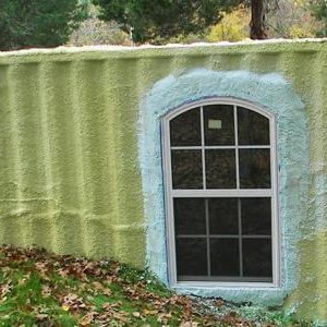

    最好的热性能将是外部绝缘。刚性泡沫是最简单的,但由于容器的波纹性质,您最终会“浪费”大量空间。喷雾泡沫会进入这些缝隙,但你永远不会得到一个光滑的表面用喷雾泡沫。外部绝缘对性能是最好的,但正如其他人所提到的,它将改变外部美学从一个集装箱到一种“流线型”集装箱,因为在绝缘后,您将最终获得一个光滑的外部盒子形状。
    如果你在内部绝缘,你有两个相同的选择。问题是你没有太多的空间来工作,尤其是垂直的——如果你添加了绝缘材料和底层地板/天花板,你可能会损失至少5-6英寸的垂直空间。你在墙上也会失去它,如果你用polyiso你只能得到R13。我绝对会选择每英寸R高的材料因为你开始的时候只有很少的空间。
    如果你能想出一个好方法,我会建议一个潜在的有趣的方法。用木材支撑容器。你通常只需要支撑角落,所以你可以使用什么基本上是木“墩”的目的。这有助于热桥接。如果你使用处理过的木材,你可能应该这样做,记住你需要保护钢材免受腐蚀(这就是为什么你必须在处理过的木材中使用多层涂层或不锈钢紧固件)。我会用一块薄的不锈钢板作为界面材料,形成为木头做一个盖子。我可能会在这里使用0.050英寸的不锈钢板,304合金,它足够薄,不会掉到海里,但也足够厚,不会被损坏。
    喷泡沫的外部,与封闭细胞喷雾泡沫,但不是试图为一个光滑的表面雕刻外部。把它弄成冰屋块,石头,随便你想要什么。使“不可能使光滑”的喷雾泡沫表面成为建筑特色。使其艺术!当你完成后,找到一个可以喷涂的封装涂层。你需要一种能使喷雾泡沫干燥并形成坚硬保护涂层的东西。它需要防紫外线,还需要防水。我知道市面上有这样的涂料,但我没有使用过,所以我不能推荐具体的一种。我会联系PPG的人问他们。如果你和一所大学或某种慈善项目有联系,你甚至可以免费获得材料。

    3. 艾琳·莫拉||# 23
      嗨,Zephyr7/ Bill -谢谢你的输入。这个想法很有趣。我偶然看到一张它的照片,它的外观是喷雾泡沫,表面是普通的肿块和线条,我突然想到,这些不完美可以被接受、修饰,并涂成常春藤或其他东西的三维表现形式。

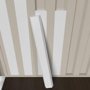

        查看本文中的装配图——尽管钢墙和屋顶板被标记为波纹,但它们被画平/平齐到刚性绝缘材料(墙)和OSB胶合板(屋顶)上。没有提到25mm深的凹/凸交替钢的特性-这些空气袋没有任何影响,或他们是无关紧要的,一旦密封了2层以上的刚性内?
        有一家叫InSoFast的公司专门销售各种EPS绝缘系统,专门用于集装箱。它们有“插入物”,可以应用到侧面,端部和屋顶板的内部或外部。我还没有在加拿大采购或定价。
        1. DCContrarian||# 28
          我使用InsoFast *。这是一个很好的产品,它做到了它所说的,但它非常贵——普通的电池板每平方英尺约3美元,切割成集装箱的电池板每平方英尺约4美元。在大多数情况下,它也不能满足大多数地方的代码要求。
          我认为多伦多的外墙需要R5的连续保温和R13的框架墙空腔保温。这是1-1.25英寸的泡沫绝缘材料和2x4的墙壁,充满了蓬松的东西。鉴于此,我不认为Insofast插入有任何优势。Insofast的安装方法是用建筑胶把它粘在墙上。你可以用普通的泡沫板这样做,泡沫后面的凹槽不会影响任何东西。为了使泡沫密封,我会费很大的劲,在接缝处用胶带封住,在顶部、底部和外部边缘使用喷雾泡沫或密封胶。然后我将建造一个2x4的木墙。顶部和底部会被粘在适当的位置,如果它被切割,它是一个紧密的配合,它不会去任何地方。然后用蓬松的绝缘材料填充空洞——你可以用羊毛,让你的教练高兴——然后在上面涂上石膏板。当需要布线之类的东西时,2x4的墙有很多好处。
          (*我使用InsoFast的地方是一个地下室的浴室,在那里我需要最小化墙的厚度,同时创建一个绝缘的,成品墙。这招很管用,而且因为房子只有50平方英尺左右,成本也不算太高。但我不推荐大面积使用。)
          1. 艾琳·莫拉||# 32
            啊,好的,很高兴知道这一点。在安大略省的布兰特福德有一家公司通过将泡沫聚苯乙烯切割成分子来回收泡沫聚苯乙烯,我有一个毛手毛脚的有远见的计划,关于装配一些非常类似于InSoFast插入件的东西——所以在不久之后发现InSoFast时,我既惊讶又有点失望。
            我认为利用这些小口袋塞满一些东西会很聪明,但不确定如何确定增加的r值与努力的比率。如果可以忽略不计,那就又多了一个需要放弃的想法。
          2. DCContrarian||# 34
            静止空气的r值约为4。然而,当空气空间达到一定大小时,由于热侧和冷侧之间的温度差异驱动对流,空气开始循环,r值下降。书呆子们争论的事情有多少?
            如果你想向班上的其他孩子展示你有多聪明,下面是如何计算不同材料组装的r值。你使用U值,它是R值的倒数(即U=1/R)。你用面积乘以u值,把它们都加起来,然后转换回r值。
            假设墙是8x40, 30%的面积是凹痕,它们是1英寸深。你使用的EPS是每英寸3.9 r1 -1/2英寸厚,或5.85 r5。通过填补这些凹痕,你能得到多少绝缘?
            70%的墙= 320*。70=224 sf, R5.85= U0.17, 224*0.17= 38
            30%的墙= 320*。3= 96 sf R9.75= U 0.10, 96*0.10=9.6
            墙的总U值=38+9.6= 47.6,或0..149/平方英尺。r值是u值的倒数,是R6.7。如果你只是把整面墙的EPS计算为1.5英寸,那么它将是5.85 rps,假设这些气囊没有任何作用。所以填满这些口袋只会为程序集贡献0.85 r85,这并不多。如果它能让你在绝缘上降低一个尺寸并且仍然满足你需要的R5,它可能会有回报,但它没有。

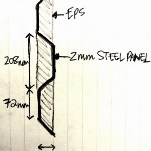

  10. 艾琳·莫拉||# 35
    我还不太擅长,但他们在我的节目中提到了这一点!: D
    我被这个特殊的层阻碍了,虽然,想知道钢铁之字形通过EPS面板需要以某种方式解释。从你上面的插图中,我知道我想得太多了——这并不罕见。
    谢谢你!
    1. DCContrarian||# 36
      在我的计算中,我假设外部的凹痕不会被填满,只有内部会被填满。
      对于锯齿形钢,你必须计算它的长度(对角线穿过墙壁)和截面积,并使用钢的r值来计算它对组件的u值的贡献。我认为钢的导电性很强它抵消了外部绝缘的作用。
        阿尔卑斯山脉||# 37
        因为钢之字形与相当厚的钢,该装配的R值基本上为零。从本质上讲,你在泡沫中有一个巨大的热桥。
        当涉及到钢结构时,唯一重要的R值是连续绝缘。你必须非常小心地使绝缘连续,任何通过绝缘暴露的金属表面都可能扼杀整个总成的能源效率。
        Zephyr7||# 40
        在隔热层的两侧都有同等面积的钢板,用相当厚的钢板通过一条相对较短的路径连接它们,大概35-40毫米左右。结果是,两个暴露的表面作为辐射表面,通过金属热链接连接。结果就是你的绝缘装置短路了。你需要把所有的绝缘材料放在一边,理想情况下遵循钢材的轮廓,或者把等量的两边,这样钢材就完全封装在绝缘材料中,它不能“桥”到任何东西。
  11. 艾琳·莫拉||# 38
