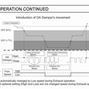

  34. 《焦土》3B版||# 34
    只有在寒冷的温度下才会排气
    Martin Holladay写道:
    “WhisperComfort的优势在于它提供了一些热量回收。缺点是新鲜空气和排风被送到同一个房间。”
    如果我们讨论ERV在寒冷气候下的优势,另一个缺点是WhisperComfort在低于20华氏度时只能排气。“防霜模式”。见附图。
