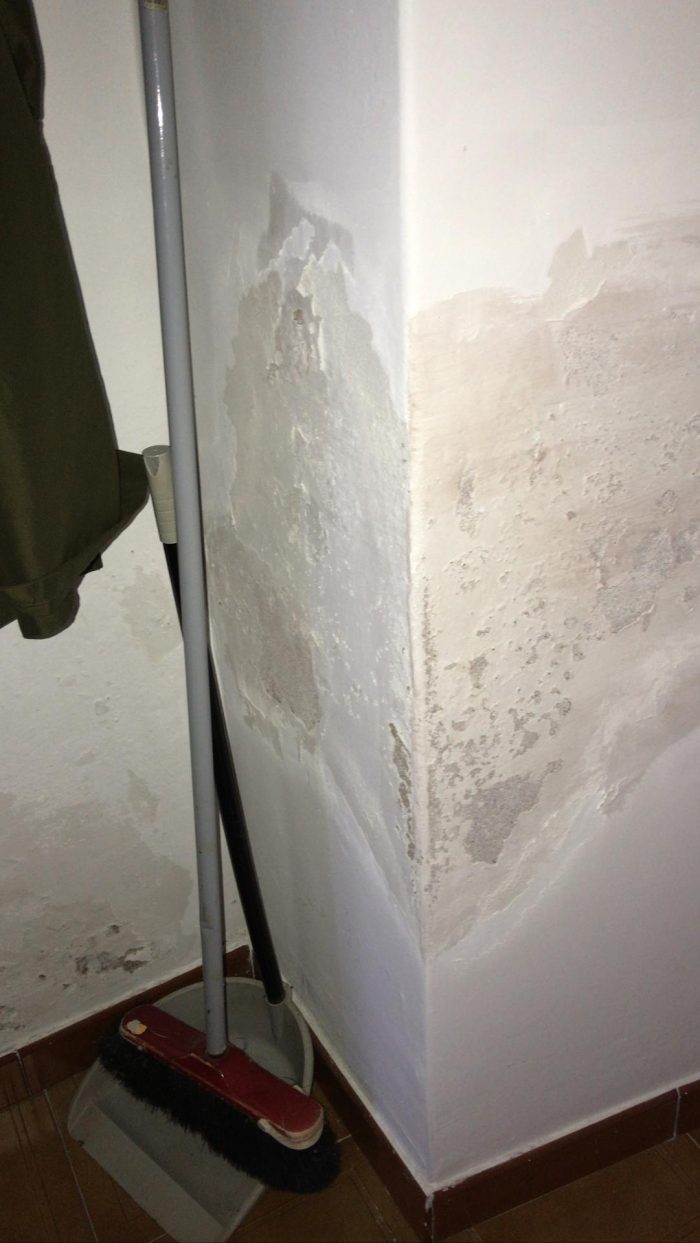

所以,我最近开始翻新一栋旧房子(1903年)在一个温和的地区4。
在我看来,由于潮气上升,这所房子的墙壁(内墙和外墙)受到了广泛的破坏。所有的墙从底部都被损坏了(见附图)。
所以,把壁上的东西提起来放置一个毛细血管破裂是不可能的。有什么好的解决办法来处理这个问题吗?
我真的不想在这个区域铺瓷砖或任何防水层,因为我担心,我只会把问题扔到墙的高架部分。
先谢谢你
亲切的问候
P

    彼得·恩格尔||#2
    那张照片是在哪里拍的?内墙还是外墙?地下室,一楼吗?这些都会有帮助。
    1. Peter_Francis||#4
      嗨,彼得。
      这一面是内墙。但这种破坏模式可以在外墙和内墙上看到。
    彼得·恩格尔||# 5
    是的,那可能是潮气上升。不幸的是,你几乎无法阻止它。英国人有很多不同的化学注射剂他们说可以阻止它,但根据我的研究,它们的效果有些不同。传统上,在美国,砖墙是抹灰的,抹灰被认为是一种牺牲涂层。在石膏中形成的风化会慢慢破坏它,当它变得足够糟糕时,你就会刮掉石膏并重新涂抹。你大约每50年做一次,一切都很好。当然,除了它看起来总是像垃圾。在现代建筑中,我们通过使用砌体周围的毛细血管断裂来防止水分进入。如你所知,老房子很难做到这一点。
