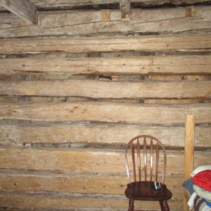

    我会附上一张照片,这样你们都能看到。缝隙变得足够大,我想要一个真正的绝缘材料在他们之前叮当作响。由于房子的壁板,我不能从外面挖洞,所以我想要一个不容易被空气渗透的绝缘材料。
    当然,我不想把我天然建造的旧房子弄脏。
    埃里克

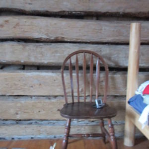

    这是第二张图,显示了差距有多大。这是最“糟糕”的一段墙。大部分都比这紧。
    埃里克
