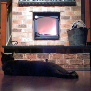

    在一个高效的家庭里拥有一个燃烧木材的器具就像拥有一只狗或猫一样。耗费时间,肮脏,在经济上不合理,但是很好的伙伴。
    说这话的人每天烧两次砖石炉还养了两只猫。(圣诞清晨的照片。)
    PS烟囱穿透是我们安装过程中最复杂的部分之一。(我们家最后测得0.9 ACH50)
