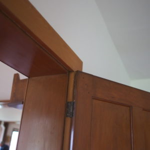

    这让我想到振动筛的装在门上。(附图一张照片)
    基本上,用5/4建造门,将其连接到5/4装饰件上,并将装饰件连接到门框上。门紧靠门框关闭。
    更有效,更容易把东西骗到合适的地方。震教徒很擅长作弊。有点离题了,但是今天写的震教徒似乎和我观察他们建造的东西时看到的很不一样。
    无论如何,我并不完全确定这是你在描述的内容。如果我打算使用这种方法,我将实际上将其安装在内部并使用外部风暴门用于空气密封。

    内森,我想那看起来像覆盖物。如果在高端应用中使用,必须有一些东西可以让它们很好和水密(可能在阀值密封外的额外重叠)。(我不承认)。
