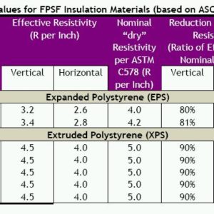

  17. 乔恩·R||# 17
    显然,大多数提供地下XPS vs EPS数据的来源都是有偏见的,并且选择了有利于他们产品的条件。例如,一项测试将它埋了15年(好),然后在测试前让它干燥一个月(非常具有欺骗性)。其他人使用短期实验室测试(XPS做得更好)。
    我认为2018年的IRC R403.3(1)没有偏见,也没有基于不切实际的条件。上图所示:
    II型EPS水平- R2.6
    XPS水平- R4.0
    这是一个显著的区别。了解它们在其他条件下的表现是值得的(地下室墙-内部和外部,地下室板-内部和外部,等等)。
