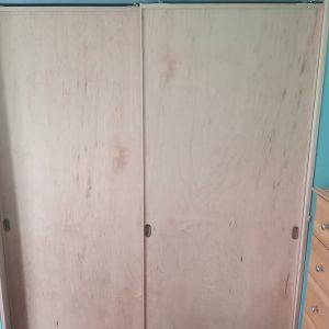

    只是为此提供后续行动。是我是顽固的人,我继续前进,让壁橱里的胶合板。我不得不说,我没有遗憾。它们完全平坦吗?不,这是明显的吗?也没有,它救了我1000美元。我拿出了3/4“胶合板的第一个。我发现有点笨拙,所以对于剩下的三个套装,我用1/2”胶合板,用1英寸实木框架框架。我没有修剪尚未开放,但这是一个看起来的样子。软开放式和关闭硬件使我们遇到的最具用户友好的壁橱。
