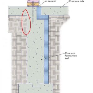

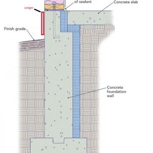

    谢谢你的建议。我对分类帐的担忧并不是一个附着在棍子框架地板上,而是挡板基础墙的较薄顶部。我正在附上我计划的绝缘板细节的形象。分类帐将靠在基础墙壁顶部的较薄“鞋块”上,并将通过刚性泡沫代替混凝土来支撑,因为它不会没有板坯绝缘。我不知道杆壁的较薄部分是否为分类帐创造了结构问题。我想的结构工程师的好问题。
    On different note, would, or have you had any concerns in the past regarding termites in a situation with the raised slab for the porch as well considering you cannot visually inspect the foundation any longer with it being completely "encased." See my second attached imaged with a raised slab for the porch. The red circled area can no longer be inspected and termites seen before they have a chance to cause major damage. Perhaps I'm concerned about a non-issue? Overthinking is major weakness of mine...
    再次感谢您的输入。这是真诚的欣赏。

      杰森,对不起,我的意思是“为”棍子框架的地板 - 你的门廊。如果它倒入混凝土,我将没有关于连接到厚度厚度的阀杆墙壁的担忧。我没有经验与块墙一起做的,但我将更舒适地连接到填充的细胞。或制作门廊楼。
      关于白蚁的好问题。我们在这里没有他们,所以我不考虑它们很多,虽然我经常常规盾牌是安全的。也许包括金属闪烁,让墙壁和板坯留出来?

    我同意Michael的锚定墙壁中的开放核心。您可以将嵌入块的螺栓嵌入块和核心填充前3个课程,并使其成为坚实的连接。让他们放置在正确的位置需要一些计划,但房子的其余部分也是如此。我认为框架门廊比用具体更便宜,但也许你所在地区的价格更有利。如果您使用混凝土门廊,您可以有一个暴露的聚合完成来拥有不同的东西。与砖墙一起看砖墙,你可以让泥瓦在岗位位置放置一块砖砌窗台,并将普通砖放在那些地方。或者让它们在岗位位置撞出墙壁,并安装薄砖块以获得您的外观。
