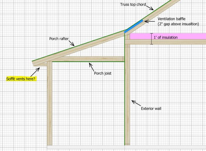

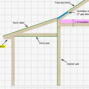

  3. 杰森·丹尼斯||#4
    马尔科姆,
    如果门廊有天花板和椽子连接到桁架的前边缘(在脚跟的顶部),所附的草图是否大致正确?
    基本上,就像门廊变成了一个非常深的屋檐,其他所有东西都是一样的普通屋檐,没有门廊。是吗?
      马尔科姆·泰勒||# 5
      是的。唯一需要注意的是,如果提供了分类账,那么它的位置是什么。如果它与门廊的椽子齐平,就会堵塞通风通道。
      你能把门廊的屋顶降那么远,里面还有净空吗?从草图上看,它看起来比室内天花板低几英尺。

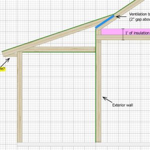

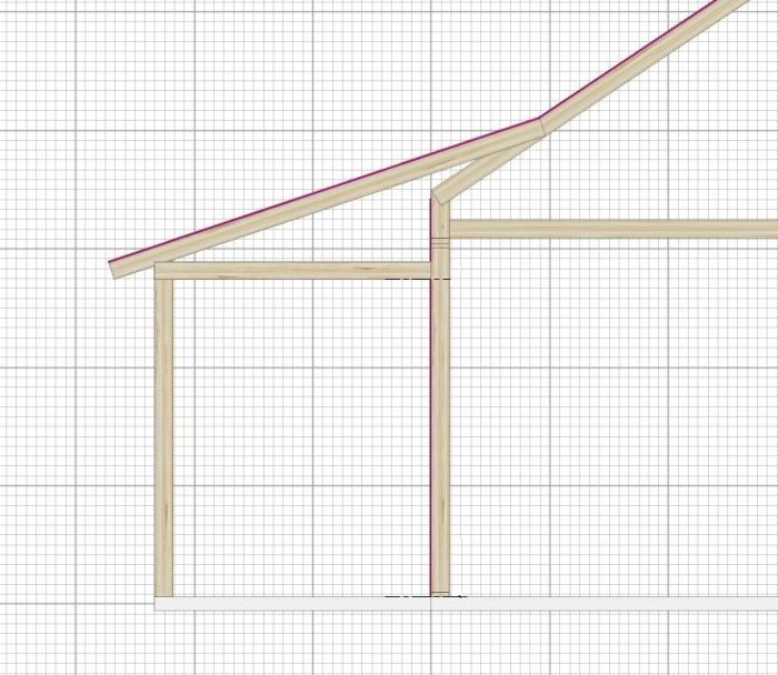

  4. 杰森·丹尼斯||#6
    马尔科姆,
    还有,关于你的头顶空间的问题,室内天花板是9英尺,所以画中的门廊天花板大约是7英尺6英寸。所以理想情况下可能需要更高一点的高度,但似乎将椽子向上移动到桁架上弦的顶部不会对通风路径或拱腹通风口的位置有太大的改变,对吧?
    如果我把椽子向上移动到一个8英尺高的门廊天花板上,我们可能会得到这样的东西?
      马尔科姆·泰勒||# 7
      杰森,
      你在正确的轨道上,这两种变化都有效。我会退后一步,集中精力把门廊建得很好,让你想要经常待在那里。也许我们应该放弃《GBA》,而去看看Houz。
      在你上传的上一张草图上你不需要通风口。只要把主屋顶的覆盖物剪掉门廊椽子之间的部分。
  5. 杰森·丹尼斯||#8
    马尔科姆,
    我不完全明白为什么在一种情况下需要排气挡板而在另一种情况下不需要。能告诉我为什么吗?
    关于充实细节的观点。我会设计出更多我真正想要的门廊。
      马尔科姆·泰勒||# 9
      杰森,
      只有当隔热层足够深,会阻碍空气在外墙流动时,挡板才有必要。通常情况下,人们会选择高跟桁架的高度,这样他们就可以和整个阁楼的隔热层保持相同的高度,所以挡板可以让东西保持清晰。你说的最后一个细节是,门廊的椽子撞到屋顶的高度远远超过了隔热层的高度。你所需要做的就是在门廊椽子之间的主屋顶的覆盖物上开个大洞,让空气在两个空间之间流动。
