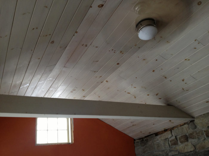

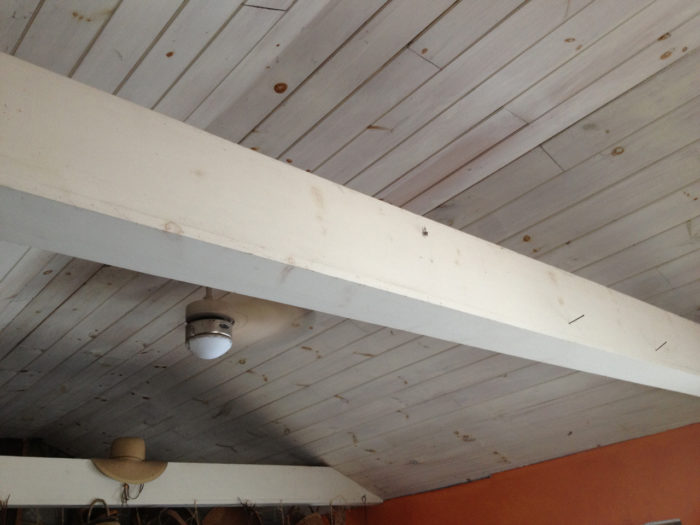

我用腌木板做了个大教堂天花板。之前的业主用玻璃纤维和通风挡板将2×8椽与屋脊通风口绝缘,这意味着大约6″的绝缘。我尽量不把所有的板子都拆了。在天花板的顶部是一个约3英尺宽的水平区域。如果我只移走那些水平板(和拱腹),我就可以进入洞中。我想把玻璃纤维(容易),放下块4-6mil聚在腔(因为董事会有轻微的差距和节),切2”polyiso表以适应海湾-一英寸左右两侧,并使用倒入关闭细胞聚氨酯在polyiso之上,让它跑下双方来填补缺口。我会先堵住海湾的底部,然后从顶部进入海湾(他们只有大约5英尺长,从顶部的水平开口)。聚苯乙烯板可以防止任何泡沫穿过木板的缝隙,聚苯乙烯板可以提供大部分的绝缘材料,而注入的泡沫会膨胀到屋顶的最后几英寸(并填满侧面的缝隙)。有什么更好的办法吗?
艾德
P.S.当地的泡沫绝缘体对这件事不感兴趣,因为他们不想喷入封闭的腔体。
