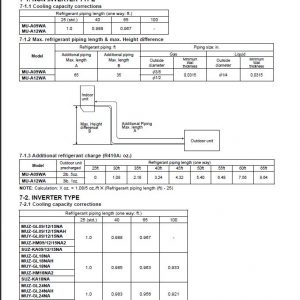

    1. 伊桑福利||#6
      三菱有一个容量修正图为他们的小分裂,不是很多(任何?)的分裂DX系统做。请看附呈。
