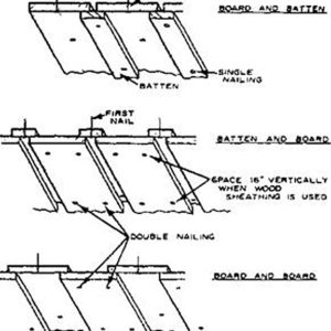

我在气候区4C,并计划安装道格拉斯冷杉,粗切,窑干,和染色反板和木条上的家,我试图建立。我希望得到一些建议,关于正确的钉反板和板条的模式。我发现的大多数东西处理绿色标准板和板条。我打算用螺丝。涂有甲板涂层的螺丝最终会渗出并染污木头吗?我需要用镀锌的还是不锈钢的?我在考虑使用甲板涂层扭矩完成头螺钉,这是一个坏主意吗?谢谢你的建议。

    反向板和板条提出的问题,标准的方式应用它不。宽木板通常是钉在中间,或只钉在一边,这样它们就可以在板条后面移动,这也有助于抑制它们的杯状倾向。
    如果使用相反的版本,你没有任何选择,只有固定每一边的板,如果包层将是在所有的防水。你不希望这些钉子(或螺丝)穿透后面的板条。中心钉板条和钉板条大约1/2”从板条的末端后面,所以他们仍然可以自由移动。
    窑干材料可能会带来与生木相同的问题,因为它会随着水分的增加而移动,直到达到与外界水平的平衡。在安装之前,您可能想要在现场粘贴一段时间。
    虽然我说“钉”,扭矩头甲板螺钉将是好的。无需使用不锈钢材料。

    这里有两张图片提供了固定的建议。(点击图片放大图片。)

    我在学习马尔科姆和马丁的答案。为了检查我的理解,也许也帮助别人理解,我将尝试解释我所学到的东西,从对我来说是新的,然后回顾基础。
    与反向板和batten,又名batten和板(或nettab dna braob),乍一看,它可能似乎允许扩张/收缩的功能被破坏。但是,只要用于木板的螺丝没有钉在板条上,而且足够薄,有一点弹性,螺丝左右弯曲就可以容纳一些膨胀。这可能不够用绿色的木板建筑,但它可能是好的干木材。这种设计的一个优点是,它为后面提供了更好的排水和干燥的空气空间,所以如果你用干燥的板建造,它可能是耐用性的设计选择。
    如果你从所有的木板开始,木板和木板会节省一些材料和一些麻烦,把木板拆成板条,但它只有一半的板后面有空气空间。
    回顾基础知识:
    该设计旨在允许木材横向扩张和收缩,并保持其平坦。这是最重要的绿色木材干燥到位,以允许收缩。其次可能是新窑干的木材或窑干的木材保存在干燥的地方,它会膨胀,因为它接受了周围的水分。
    对于风干良好的木材,或窑干木材,已经适应了室外空气,它将安装,仍然有湿度的季节性变化,因此水分含量需要适应,但它没有那么剧烈。
    在Martin的第一张图片中,打字板和板条,板条在三个地方被压平——中间的钉子被板条压住。它可以通过在板条下滑动而自由伸缩。在第二张图片的第一个版本中,你正在计算两个1/3宽度间隔的螺钉之间的移动要小。这可能在很多情况下都是可行的,但这似乎是为了降低可靠性而增加的额外工作。第二个版本在第二图像,而第一个在第一形象,有可能的优势,一些紧固件是隐藏的,但有缺点,滑动是一方面,所以它有滑动的两倍,和缺点,只有在两个地方,而不是三个,所以它可能不会保持平坦。总而言之,和第一张图中的第一个选项差不多,但不太好。
