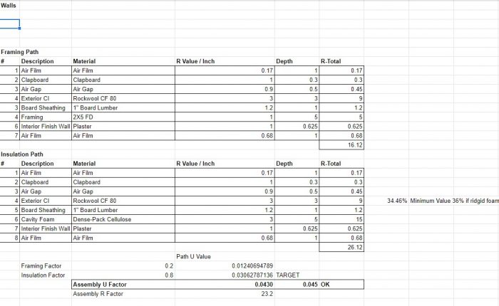

我的粗略计算(附件)显示这个程序集的U值为.043,不包括窗口。假设我可以得到蒸汽缓凝剂和WBR合理地详细,并确保连接到基础和屋顶管理AB,我认为我可以从这得到一个合理的紧密组装,而不需要在墙壁上喷洒泡沫,尽管目前在我的地区找到劳动力的挑战。

智能蒸汽屏障和蓝皮肤是过度杀伤还是相对便宜的保险?
我可以在旧板护套上面放蓝色皮肤吗?或者这个组装需要在上面加一些东西吗?(有人做过这个吗?)
这开始看起来像一堵“完美的住宅墙”。我甚至需要一个内部蒸汽缓速器在6区像这样的墙与CI和干燥电位?(也许有更多的CI?)如果水泥板含有石棉,这将变得更加重要,因为我们可以考虑在现有的内墙内密集填充和封装,而不是干扰它。也许这是一个好主意,无论如何更便宜,假设我们可以得到一个良好的外部AB与蓝色皮肤,等等?
