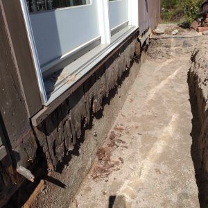

我真诚地享受了许多人的众多,仔细阅读了这个网站,并已经学到了很多东西。谢谢大家。首先,一些背景......我的家是用旧木材建造的。具体来说,我于1978年在罗德岛历史悠久的纳雷斯塔特赛道上撕裂了11个谷仓。木材是舌头和沟槽南部黄松,以及多个4×4和6×6梁。使用这颗木头,我的房子建在鞋带上。
快进,我最近在我家的山墙端侧取出了一个混凝土甲板,只能找出窗台板是完全腐烂的(如纸板准备崩溃)。我修好了这一点。向前迈进,我想加强和将房子与胶合板的外观隔离,然后泡沫板(区域5所以是1.5或2英寸),然后乙烯基壁板作为最终的外观,所以我用绘画完成。这是我的困境......很多令我惊讶的是,我发现内墙上有塑料。墙壁三明治这样的:室内干墙 - >绝缘壁板 - >塑料在壁炉的外侧 - >外墙木墙然后立式木壁板。
我的问题:
1)我是否需要拆下塑料床单?我真的不想因为这将是一个主要的内部大修。
2)我可以留下塑料,拆下廉价的立式壁板,加入胶合板和泡沫护套,然后垂直壁板,不担心水分和腐烂吗?然后墙壁夹层将是:室内干墙 - >玻璃 - >塑料床 - >木质壁 - > 1.3或2英寸泡沫板 - > Tyvek(或类似) - >乙烯基壁板。
3)如果我把塑料留在地位,我就会在路上寻求麻烦吗?
再次感谢任何帮助。顺便说一下,我是一个67岁的女人准备退休,但直到这是一切!

    我假设你在加热主导的气候中?如果是这种情况,那么这种塑料是一个“错误的一面”蒸气屏障,可能会很好地是你的腐烂窗台的问题。水分将通过冬天的绝缘迁移,然后冷凝在冷塑料板上,润湿并润湿窗台。然后你腐烂。
    我认为这里最好的选择是脱掉那种塑料(这可能是聚乙烯片),但我在开始打开事情之前等待更多的评论。
    另一个潜在的解决方案是施加足够的外部刚性泡沫,使塑料层在冬季的可能露点上方提高,但这仍然是一个非常大的项目。

      感谢您对我问题的看法。由于一个没有闪烁的30岁的30岁的混凝土甲板而腐烂的车架腐烂,飞机朝着墙壁而不是离开,所以雨雪只是落后于甲板。这是一团糟。没有其他墙壁都是腐烂的。如果我有能量,我可能会撕掉内墙并在你建议的时候拆下塑料,我有带16英尺的墙壁的大教堂天花板。我设想一个恐怖表演试图解决这个问题!

        随着需要更换的所有腐烂壁板,您应该认真考虑卸下所有壁板,添加外部刚性泡沫以解决塑料层的问题,然后安装新壁板。注意闪闪发光,因为也提到了AKOS。

    聚片作为蒸汽屏障的基本规则是在绝缘的温热侧具有聚片。我认为最好的举动是正确重建装配。不幸的是,这将意味着一个主要的室内装修。

    壳体中最简单的修复正在外部刚性泡沫上添加。这种方式可以留在适当位置。
    如果您的墙壁中的桌子中的桌子,所以您的外部刚性有适当的外部刚性,所以您的墙壁将很大程度上:
    https://www.buildingscience.com/documents/building-science-insights/bsi-100-yhrid-assemblies.
    这也显着颠覆了你的装配r值,大加节能和舒适。
    P.S.通常,对于具有现有法兰窗户的这种类型的改造,房屋包装在刚性绝缘层下。确保详细介绍窗口正常闪烁,以与WRB集成。

    你确定外部塑料是聚乙烯吗?因为它实际上是家庭包 - 像Tyvek或typar这样的东西 - 你没有任何担忧。塑料房子包装是蒸气性的。
    Zephyr7.||#8
    马丁发出好点!如果该塑料是聚乙烯,这是一种蒸汽屏障,可能是清晰的(“透明”有时有点乐观,它有时会看一下少许乳白色)或闪亮的黑色。
    如果材料是白色的,并且看起来像一个压制的线条,那么它是Tyvek或类似产品之一。
