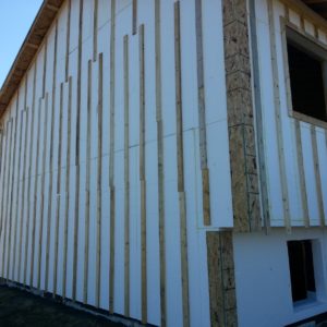

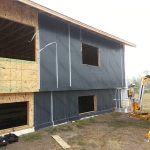

    我选择在第7区(北达科他州东部)的新房屋上使用一个自粘附的膜。我没有使用恩典产品,而不是欧文康宁产品,称为Hydreseal 3000.同样的概念,据我所知。我在销售时收到了它的全部房子(大约2000平方英尺)约1000美元。所以它只需花费超过700美元的价格超过使用传统的WRB。我的墙是OSB,然后膜,然后6英寸的EPS泡沫,然后毛茸茸和包层。随着那种泡沫,墙壁需要晾干到内部,无论我是否有蒸汽不可渗透的膜。我选择了这种方法通过录制OSB接缝或粘贴泡沫接缝,因为它似乎是长期更加强大的系统。我计划在这个家中居住多十年,我希望尽可能密密的建筑。的成本与Zip OSB和磁带一起诚实地始终超过这款膜途径。有一些警告:首先,它真的是安装的错误。如果它太冷,它不会很好。如果它也不粘。热,它只是变成了一个巨大的沥青混乱。我发现大约70度是完美的天气。此外,如果你确实使用了膜,请用光滑的面部安装你的OSB。膜更好的方式。我'm附着一张我的膜工作的照片。我用3m 8067胶带饰有膜的顶部ND以高品质的乳香终止底部。

    你用底漆吗?如果你这样做,我发现剥皮和棍子膜很容易安装。
  10. 亚当莫特||#10
    马尔科姆,我没有。我也没有将OSB安装得很顺利,就像我应该拥有一样。一半的项目我想到了购买底漆,但我没有选择。总的来说,它粘在一起,一旦附着泡沫和毛刺(16“o.c),膜是固体的。用层压辊轧制,特别是在重叠接缝上是至关重要的。

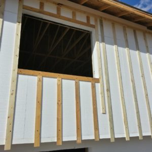

    我在EPS接缝上使用罐装泡沫,任何足够大的间隙来注射泡沫。我用了两层3“eps。我没有太过陷入困境,只因为泡沫不是我的网格。我确实保养,然而,用泡沫填充螺丝孔。由于螺钉非常昂贵用于第二层泡沫,因为它们是通过OSB的热桥的潜在来源,因此当我安装我的毛茸茸的条带时,我取下了它们,并用喷雾泡沫填充所有这些孔。
    我要在楼上的墙上安装r-11玻璃纤维,它是2x4的,我发现了一个可笑的好交易的r-25,我要把它塞到我地下室的2x6的墙壁上。即使地下室墙壁上有有效的r-20,我也会有大约55%的外墙保温,我相信这将保持我的护套温暖和干燥。我将使用气密石膏板方法在我的墙壁和天花板上形成一个室内空气屏障。

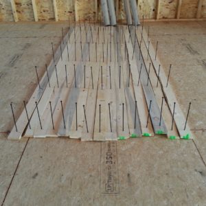

    附着毛茸茸的条带很难得到悬挂。8“木材螺钉只能穿透我的铆钉约一英寸,所以我选择用10”木螺钉。我在外部尽可能准确地进行测量,但我在这里和那里错过了一些螺柱。当你错过的时候,问题是,如果你错过了缝隙的左或右,往往很难。我使用大约850个螺丝,也许可能错过了约40左右。就像任何东西一样,获得悬挂需要时间。我在1x4的螺丝中排除了螺孔。我强烈建议钻取埋头孔,以便没有螺丝的一部分将为毛皮感到自豪。那样,你的壁板安装将是漂亮和平的。

    詹姆斯,这是我项目的几张照片。如果您有任何疑问,请告诉我。

    当把防火条粘在2英寸的泡沫上时,你建议用什么尺寸的螺丝?四英寸?或更长时间?
  17. GBA编辑器
    马丁Holladay||#17
    乔,
    毛条加2英寸泡沫= 2.75英寸。
    一个4“螺钉将穿透护套,并将在螺柱中嵌入3/4”。那并不多。
    你想要的是一个4 1/2"或5"螺丝。
  18. 专家成员
    Dana多赛特||#18
    理想情况下,螺钉应该渗透到螺柱至少1.5“,并鉴于携带壁板重量的瞬间 - 欺骗,甚至1/4”不是一个好主意。在大风风暴期间,晚上睡了5寸。
