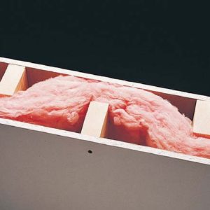

关于交错螺柱框架的问题
maxelliederbymaddiew|发布能源效益及耐用性在
当使用这种类型的框架时,这个网站和其他网站显示了螺柱之间的空隙,因为卷被编织过,总是有一个空隙(气隙),看起来非常低效。吹制的纤维素看起来是两者中比较好的。谁能谈谈这个问题?
    马丁Holladay||# 1
    马克斯,
    我不确定你在《GBA》中看到的哪些建议可能暗示着相反的情况,但如果你在宽板上有交错螺柱墙,一些吹入的绝缘材料(例如,吹入的玻璃纤维或密集包装的纤维素)比尝试着通过交错螺柱编织球棒要好得多。
    我猜你刚刚开始选择墙的类型。我建议你读读这篇文章:如何设计一堵墙.

    1.马丁说。
    2.如果吹的纤维素不是一个好的选择,你当然可以滑动roxul comfortbatt之间的螺柱的内壁,以适应外墙。有了24英寸的空调和2x4的墙壁,这就容易多了。16“o.c.与双2x6框架(任何人都这样做)将是困难的。用玻璃纤维蝙蝠是很困难的,因为它们不像Roxul那样保持形状。它不会像在一个不受限制的空间安装它们一样快,但只要你的框架间隔是标准的24" o.c.相当好,它不会太糟糕。
    3.你查过拉森桁架了吗这堵墙是从头开始建造的吗?
    4.我个人的非科学观察是,空气被困在绝缘的热侧,从根本上缩短了它的性能。你想要6面的绝缘盒。完全不科学的。
    似乎你需要分享你的气候区和能源目标(代码最小,不错的房子,等等),以获得更多的建议。

    我相信这个人指的是这样的东西,用来在内墙里消音。但我也可能错了。我经常,问问我妻子就知道了。
    马尔科姆·泰勒||#4
    格雷格的妻子可能会失望,因为我认为他已经了解了OP所描述的。不管怎样,无论是用作隔热还是隔音,留下空隙都是一个糟糕的策略。
  5. 罗伯特Opaluch||# 5
    如果这是一堵2x6的墙或隔板……为什么不买2x6壁(5.5英寸厚)的球拍,然后把它们分开(很容易用玻璃纤维),得到大约3英寸厚的每一半。然后把一半安装在墙的一边,在螺栓之间,另一半安装在墙的另一边,再次在螺栓之间。螺栓处的压力会更小,但空间会更小。或者正如一篇早前的GBA文章所指出的,玻璃纤维的压缩并不像你想的那样有害。你可以把3.5英寸的球棒放在墙的两边,而不是把球棒分开。
    如果这是一堵外墙,而不是隔墙,你可以把墙加厚,以适应每边3.5英寸厚的球棒。额外的绝缘可能值得失去一点内部空间。减少热量流失,增加舒适度。
