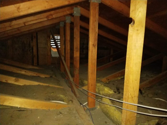

I recently had an energy audit on my house and increasing the insulation in the attic was a top recommendation (Currently there is about 2 inches of cellulose plus a layer of batts, but they’re disturbed and a mess all over due to previous owner’s wiring work).
我的计划一直去除纤维素和桶,清理它,修复阁楼通风(目前没有拱门通风口,只有山墙,它变得非常热),空气密封一切都用泡沫(有很多差距和孔,和许多绝缘粉尘过滤)然后放下足够的绝缘保温,让我达到推荐的R48-R60。
用玻璃纤维(我最初的计划)来做这件事,光是蝙蝠(大约900平方英尺)就需要1200美元。这还不包括400美元左右的回扣
本网站上提到的某人提到,用于在本地分类的当地接受局部或工厂的第二绝缘层(https://classifieds.ksl.com/listing/50898559)我发现再生polyiso 10 - 20美元/片(2”,apx型R-14)如果我能得到它的低价格可能便宜得多,尽管我不得不做大量的切割和密封放入搁栅,它适合阁楼(不是问题,我有一些努力工作的青少年急于投入工作)

这是我目前的阁楼的PIC参考 - 如您所见,绝缘层都在且不非常深处。

    >"1)在阁楼地板上使用聚iso屋面隔热材料是否有任何问题/风险(可能会导致漏气等)?或者因为屋顶空间应该通风,这就不那么令人担心了吗?”
    回收的泡沫通常会很早以前就排出任何可能在它的使用寿命早期发生的事情。
    >"2) Is there concerns with layering multiple layers of polyiso? I’m also slightly concerned about the loss of insulation at lower temperatures (I’m in Utah, so it will get down to freezing, though not usually much below, in the winter). "
    如果阁楼的温度下降到零下10华氏度或更低,就需要降一些温度,但如果泡沫的冷面几乎低于冰点。在温暖的一侧,通过泡沫层的平均温度将是50华氏度,这个温度甚至比通过泡沫层的平均温度75华氏度更高(用于标签目的的测试条件)。见图2:
    http://msdssearch.dow.com/publisedliteratureowcom/dh_09b4 / 0901b803809b49c0.pdf?filepath=styrofoam/pdfs/noreg/179-00263.pdf&frompage= getg.
    对于二手泡沫,不要相信R14标记的性能 - 它可能会随着年龄的增长而失去一些性能。达到r5 /英寸的年龄将是保守的,而不是r5 /英寸和r5.6 /英寸之间的差异很多,当它的性能被托梁或椽子热桥接被抢劫时都很重要。
    更大的问题是气密性,因为随着时间的推移,切割的鹅卵石可能会在边缘出现空气泄漏——可能会比明显的情况更严重。连续的层(或至少一个连续的层)在托梁的顶部与胶带接缝将做一个更好的切割' '鹅卵石工作,假设你甚至可以得到4x8页在阁楼没有很多麻烦。(有时需要把它撕成2英尺宽的长度,才能穿过阁楼的舱口。)

      我很欣赏这个回复。我需要把它撕成较小的部分,以适应阁楼,但计划喷洒泡沫的喷雾泡沫,所以希望这不太问题。也就是说,我肯定可以重点关注,而是用更精确性切割并将其攻门进入海湾。有没有比在这里使用的东西更好的选择?
      我正计划把一个第二层横跨后的第一层内螺柱湾,所以它将跨越托梁的顶部。我仍然需要适应屋顶桁架,但我希望这将有助于缓解一些问题,因为现在有多个层运行不同的方向,尽可能连续。我还计划在把泡沫放下之前进行空气密封。

        >“我需要把它撕成较小的部分,以适应阁楼,但计划喷雾发泡泡沫的所有隙,所以希望这不太问题。”
        扩展泡沫并不能很好地粘附到Polyiso(它更好地粘在木材)上,并且由于季节性湿度变化导致坐在仪表扩展和弯曲,这并不足够灵活。在非常短的部分中,就像绑架托梁的托骑士托架的末端可以泡沫可以保持非常紧张,但是在填充长部分托托湾时,我就不会指望它。拥有冗余空气密封策略仍然是一个好主意。

    您的方法没有任何问题,但我认为您正在欣赏安装的痛苦和....您将与所有少年劳动力一起获得的质量变化。
    我同意达纳,即连续录制层(以及在完美的世界,偏移接缝和多个录音层中)是正确的进展方式,我认为您将不愉快地惊讶于磁带的成本。

    与这个词阅读的几个帖子,看来主(最大)担心,因为它限制水分传输,它会导致一些水分问题如果应用于潮湿的地方是一个问题(如外墙或房间的底部),特别是如果有(或没有)排气不足。因为我打算完全通风我的阁楼,只适用于地板(而不是屋顶),我不认为这是一个问题-你同意吗?

    我只会在这里使用吹纤维素(或者如果您宁愿使用该材料,则吹玻璃纤维)并完全跳过Polyiso。将泡沫切成像令人痛苦的工作一样的阁楼,并且你最终比吹绝缘体更糟糕的性能。
    如果您使用吹绝缘材料,您不需要任何蝙蝠。吹绝缘体,特别是吹纤维素,通常应该是绝缘阁楼的最便宜的方式,你可以自己轻松做到这一点(我推荐一个Tyvek套装,而你工作的时候,你绝对需要一个面具!!!)。吹绝缘体也将在这个应用程序中表现最佳。

      >“我在这里只使用吹制的纤维素(或者吹制的玻璃纤维,如果你想使用这种材料),完全跳过polyiso。”
      实际上,这里的全纤维素解决方案似乎是足够的深度。在挡板上使用切割的泡沫泡沫以保持屋顶甲板的间隙将意味着纤维素层的锥形端上的更高r。在1.5倍的纤维素的R值下,顶部和弦在顶部和平的下侧的连续层,其中一些切割的植物在保持平均r值之间足够高,以便在中间安装R60纤维素。如果外边缘为R20,则中间的R60非常毫无意义,并且由于间隙约束而降低。

        同意。也许在那些顶部和弦下使用厚厚的聚四孔,与远边切割成一定角度,以适合屋檐附近的顶板。来自2件喷雾泡沫套件的一点爆炸既是空气密封的接头并将该件粘在原位上。
        OP的一个注释:在开始新安装之前,在顶部和弦下钉在顶部和弦下,沿着那些垂直成员伸出件,以使它们保持不变。这些电线会在你工作的时候绊倒你,并使墨菲最喜欢让你穿过你的天花板的最受欢迎的方式。我喜欢塑料NM电缆夹,在任何一端都有一个小钉子,因为它们更容易在狭窄的空间中用小锤子驱动。
