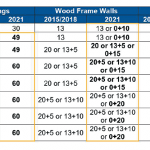

它在https://thehtrc.com/2020/sunsulation-requirements-2021-iecc新的(2021年)IECC代码将为5区屋顶至少需要R-60的绝缘材料,而其他区域和结构元素的更改可比。
这个论坛中的任何人都可以评论此主张吗?

    2021年IRC已更改阁楼绝缘要求,将要求4-8区具有R-60。如果在您所在地区采用2021年未经修改的情况下,这将被执行。您可以在此处查看2021能源代码:
    https://codes.iccsafe.org/content/irc2021p1/chapter-11-re-energy-energy-energy-efcipical-circ2021_pt04_pt04_ch11_secn1101
  3. Jay M||#3
    是否有任何迹象表明2021年未压缩的阁楼价值将是什么?据我了解,如果在桁架中内置了能量脚跟,则代码只需要R-38。使用新的2021代码,而不是R-60,我应该期望与R-49“未压缩”值的线一样?
      迈克尔·梅纳斯||#4
      周杰伦,如果完整的深度阁楼绝缘层延伸到顶板 - 即,您的脚跟凸起 - 您可以从R-60降至R-49:https://codes.iccsafe.org/content/irc2021p1/chapter-11-re-energy-energy-energy-efcipical-circ2021_pt04_pt04_ch11_secn1102.1。

    And R 41.67 on a U-factor basis.
    显然,R60拥有118年的回报,超出了财务意义。希望地方当局能够修改R49。
    https://www.nahb.org/advocacy/top-priorities/building-codes/code-adoption-kits/2021-international-enternational-energy-corservation-code-code-code
