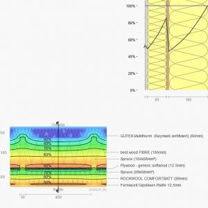

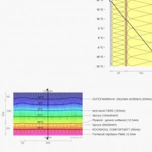

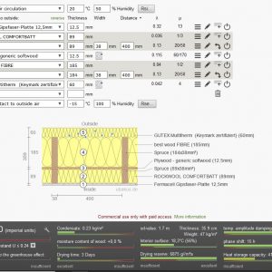

下面是一个典型的2×6的截图,24℃,有一些外部木纤维保温,通风包层(在这种情况下是德国纤维水泥板)-墙。
问候
另外,这不是宣传片。我相信有些人会觉得它有用。对我来说,我用它来判断凝结的风险。
  1. Bas大梁||# 1
    这里是“转向架墙”:
    显示在-15°C 100%湿度环境条件下(雨屏略)
    -设计
    -跨墙温湿度剖面
    那是一个相当安全的设计。只有在这样寒冷的环境空气中,第一次凝结才会出现,并且很快就会变干。建筑本身还是干的!

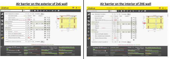

    我使用了演示版本,所以我在某些产品上有点受限,但它是有趣的,可以看到根据我放置胶合板护套的位置,以及我的空气屏障,干燥时间如何变化。
    我不确定23天是否仍然被认为是糟糕的,即使它显示为绿色。

    Reg。你的问题(23天)——不知道。同样的,双螺柱墙是有风险的,现实生活告诉你“适当的执行是安全的”-我猜一些现实生活的专业知识背后的决定,称它为安全。
    值得做的是运行这些变化,看看会发生什么-绊倒这些“小”差异的后果。
