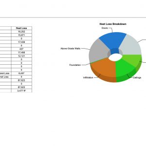

            阿尔卑斯山脉||# 18
            他们都有问题。我认为最简单的是修复一个,最容易的是来自Acacia的Wrightsoft。
            你能把他们的详细报告贴出来吗?
            快速浏览一下摘要:
            -设计温度是关闭的(马鹿应该是-20华氏度),内部应该是70华氏度。
            -血压3.6,远高于你的目标
            -没有通风负荷,这需要添加到您的HVAC计划中
            看来给车库供暖的负荷很大啊。这是你想一直做还是偶尔做的事情?全天候给车库加热是一项巨大的能源消耗,即使是最好的车库门也会漏气。
            Rehau报告显示R10在板下。我会把它提高到至少R15, R20更好的加热板。你希望石板上的热量用来给房子加热,而不是用来给土壤加热。

            阿尔卑斯山脉||# 26
            我已经有一段时间没有查看HOT2000输入了,这不是最容易的。
            设计的热负荷输出是38000BTU,所以这是在一个大致范围内。其他的热量计算显示7000btu +是错误的。
            有几个项目可以进一步减少负载。看起来计算用的是2.5ACH。您的EIFS墙的R值似乎很低。2英寸的eif超过2x6螺栓和R20球棒约为R27 (RSI为4.8),而不是3.26。
            看看总结,你的大部分损失都是通过你的平板,提高它会有很大的不同。
            我还打算在金属覆层的外墙下增加一些刚性。一个大的表面积建造一个低R值的组件。
            在70%的高效HRV下,通风约占年热损失的8%。在像你这样寒冷的气候下,投资一个效率更高的装置可能是值得的。
            另外,你的天花板到底是怎么建造的?HOT2000总结显示2x4 6英寸ccSPF + 2英寸刚性。有些事说不通。

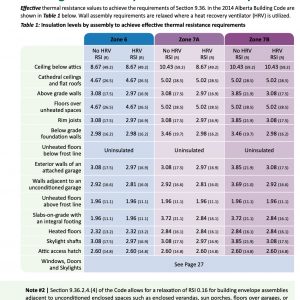

    我不知道你的7A区属于哪个司法管辖区,但我怀疑R35屋顶是否符合规范。如果这是一个自定义构建,我认为你可以选择做得更好。R70将是一个很好的目标,但至少满足代码。
    1. 杰森Volstad||# 17
      谢谢你!HRV无通风平屋顶组件的规范是R28.5。
      1. 查理•沙利文||# 28
        那可能是对代码的误解。你可能会看到表R806.5 (2012 IRC),它是关于屋顶组件的一些绝缘在甲板上面和下面。它列出了,对于那些组件,多少需要高于甲板。您仍然需要其余部分来满足完全绝缘的代码要求,如下所示。
        我不知道HRV和这有什么关系。
        1. 杰森Volstad||# 32
          该规范在某些情况下规定了不同的绝缘级别,无论您是否有HRV。为什么会出现这种情况,超出了我的职权范围。我们的屋顶总成实际上就是你所说的那样。谢谢你的回复。
