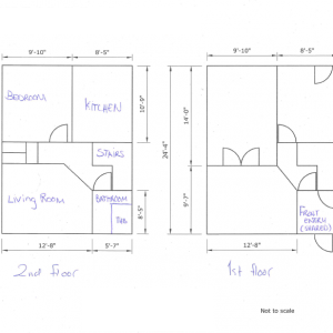

      对于两个分区的方法似乎是一个迷你分割是最好的选择。我谈到的第一个承包商建议3个头,它已经建议这里,一个头是足够的。我附上了一份平面图,如果你对单位尺寸、头部位置和数量有任何想法,请告诉我。

    这个脚印看起来很紧凑。这是半挂式房屋还是联排房屋?你知道墙壁和阁楼的隔热材料是什么吗?窗户有多长时间了?客厅对着走廊吗?
    看布局,我认为最简单的是在卧室、厨房和浴室安装踢脚板加热器,并在客厅或走廊安装壁挂式高温单元。如果你有一个方便进出的阁楼,给那里的踢脚板接上电线,然后把它们从墙上捞下来就很简单了。很可能每个房间需要500W到1000W的单元,所以没有太多额外的需求容量。
    只要门是开着的,这个小缝隙就会为房子提供大部分的供暖,而踢脚板几乎不会起作用。晚上卧室门关着的时候,踢脚板会跑得多一点,但这也不是一个巨大的能源成本。

    1. 乔尼Deshman||# 12
      伟大的问题。客厅、走廊和厨房之间没有门。朝西的客厅里有一扇大窗户,是双层玻璃,但年代比较久远。房子是半独立的,共享墙在南边(厨房/浴室)。外墙是不隔热的砖。我不知道平屋顶的绝缘情况,我们一年半前才买到这房子。看起来屋顶有很多层,所以当现在的屋顶在4-5年内结束它的生命周期时,我将研究碰撞绝缘。
      我倾向于在整个楼层使用一个小型分体式供暖头,因为我知道,如果晚上卧室门关着,我可能需要额外的备用辐射供暖。头部位置有多重要?
      承包商推荐15000 BTU和1.5吨冷却的超薄管道单元,这看起来是不是太大了?
        阿尔卑斯山脉||# 15
        你的位置大约是19x25。假设8英尺的天花板和15%的玻璃,即约430平方英尺的双层砖墙(~R4)和70平方英尺的透明双层玻璃(R2)。希望阁楼里至少有R11蝙蝠。
        在多伦多的2F和70F的房间温度设计中,你会失去:
        -7300 btu穿墙
        -2400 btu通过windows
        -3000 btu天花板
        加上一些空气泄漏的额外损失,带走一些来自电器和人的热量,你可能在12000BTU左右。每kW的补充热量会增加3400BTU的额外热量,所以150000BTU的单位是超大的。
        像9k富士通这样的设备即使没有补充热量也能轻松覆盖你的负荷。在5F的情况下,这些电池可以提供略高于15000BTU的容量,所以这是大量的额外容量:
        https://ashp.neep.org/ !/产品/ 30810
        只要确保这台机器有一个锅式加热器,他们有很多不同的型号没有锅式加热器。
        一般来说,最容易的办法是把脑袋放在外面的墙上。我会把它贴在客厅外墙靠近浴室的墙上,吹向走廊和厨房。需要注意的一点是,不要把它放在任何会直接吹向坐着的人的地方。

    Dana多赛特||# 18
    >“二层从一楼关闭,二层空气没有直接路径到进风口。
    结果就是我们必须提高恒温器的温度,让二楼有足够的热量。”
    如果没有直接的路径加热返回管道系统是极不平衡和低效。由于顶楼只有供给管道,所以它成为返回路径的“伟大的户外”部分,对顶楼相对于室外加压,对较低楼层减压。每个有电源寄存器的房间都需要一个低阻抗返回路径。
    大约有100年历史的住宅都采用了普通的回头路,顶楼有一个地板格栅回头路,通常位于一个走廊里,作为该楼层所有房间的普通回头路。但这个主题也有不同的变化。你也许能找到安装这样一个格栅的位置。有时,搁栅舱可以作为“跳跃管道”来分隔地板格栅和下面相应的天花板开口,以帮助减轻光和噪声的转移。类似的方法也可用于使用隔墙螺柱舱的封闭房间。当使用框架舱作为跳跃管道时,重要的是要对跳跃管道部分进行空气密封,不要通过对框架舱加压或减压来驱动其他泄漏路径。我
    从平面图上很难判断是否有足够的墙壁面积来使用隔墙或通往楼梯间的门横梁(而不是地板格栅)作为跳跃管道。
    >“对于两个分区的方法似乎是一个迷你分割是最好的选择。我谈到的第一个承包商建议3个头,它已经建议这里,一个头是足够的。”
    “前往每个房间”的方法几乎总是会使系统过大,通常是由于一个可笑的因素导致低效率和低舒适度。使用免费的在线工具(如LoadCalc (dot net)或CoolCalc (dot com))为这些房间制作一个房间的Manual-J。这些工具往往会高估现实25%或更多,即使将空气渗透和通风率降低到零,但这比猜测要好得多。如果水头的标称容量是设计负荷的两倍,效率就会下降。很可能上层会更好地服务于一个单独的微型管道卡带大小合适的联合载荷。与高大的墙壁,可以安装在目前的天花板水平的大厅在楼梯的顶部,创建一个服务海湾通过建立一个新的天花板下面的磁带和管道。如果这不起作用,有时可以在天花板边缘铺设软导管,而不是整个天花板。(富士通的微型管道卡带可以垂直安装,如果大厅区域有足够的面积,这也使维修卡带和交换过滤器更容易。)这种微型管道的方法比在每个房间里敲一个头要复杂得多,而且有点超出了暖通空调承包商的掌控范围,通常不是第一个方案。
    寒冷气候热泵NEEP清单是一个有用的搜索工具,以找到合适的设备:https://ashp.neep.org/ !/ product_list /过滤器的“紧凑的导管”,如果去微型导管卡式方法。多伦多99%的室外设计温度是-17C/+1F, NEEP页面列出了+5F (= -15C)的容量,这是相当接近的。+5F容量1.1x到1.3倍你的计算设计负载的设备将是最合适的。大于此值将导致次优的过大,因为计算的Manual-J负载已经有一些填充-基于Manual-J的1.3倍的因素可能真的是实际负载的1.5倍。
