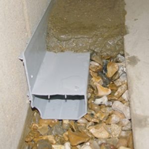

    谢谢马丁。我没有完成地下室的计划,所以这纯粹是为了提高信封的效率。地下室在几年前翻修了一个“干燥的地下室系统”,我想使用的是WaterGuard排水系统,所以我想知道这是否会影响地下室的隔热设计?
    水防护排水管包括一个通道,允许渗漏通过墙壁流入排水管。在我铺上第一层泡沫之前,我需要在墙上铺上一种酒窝垫吗?

    水防水系统似乎是一种内部法式流失(见下图)。随着这种类型的法国流失,它是在混凝土墙和刚性泡沫之间安装某种类型的凹陷排水垫是一个好主意。
    ——马丁Holladay

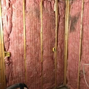

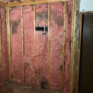

    我们上周关闭了这处房产我们展示了旧厨房,这是现有的电池绝缘材料。我在移动窗户的位置,所以显然我会按要求重新隔热,但我需要替换大部分吗,尤其是我的计划是在某个时候做一层硬质泡沫?
    说到外部,原来的木头上面有乙烯基壁板。在这种情况下,准备新窗口的建议是什么?去除乙烯基,切割木材,像往常一样准备,然后替换两层?
