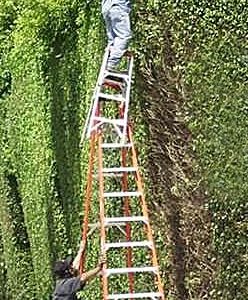

    说句公道话,他们的平台看起来高出地面四英尺。
  9. Erich Riesenberg||#9
    梯子离地面大概有4英尺高,最高可能在12英尺左右。
    当我询问支撑梯子的两颗钉子的强度时,我被告知大部分重量和压力都是朝向地面的。
    在马丁发布的一些照片中,我不明白一个人怎么能不把梯子推倒就爬上这些梯子。
