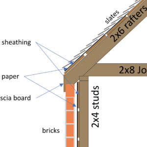

很难接近墙板和屋檐顶板之间的间隙(见图)。我的理解是,空气泄漏是冰坝的首要原因,但我担心会关闭砖的干燥能力(向内太阳能驱动问题)。相反,我也担心下面的外墙中未密封的泄漏物进入该通道,导致温暖潮湿的空气撞击屋顶护套。
如果我打扰屋顶工人,我可能会爬上脚手架,在筋膜板脱落时做一些工作,但这要求很高,而且工作仍然很棘手,容易失败。用泡沫板或塞满绝缘材料的垃圾袋堵住,发泡到挡板,然后在拱腹下方的垂直砂浆上钻通风孔,怎么样?这是一个糟糕的计划吗?

忘了澄清,也找不到编辑帖子的方法:右边的黑色裂缝,焦点,是我绝对想要密封的,而砖块和护套之间的中间更大的隐约可见的气隙是问题的主题。

谢谢你的快速回复。很抱歉不够清晰-希望随附的图表能帮助解释。

布莱恩,
我不确定这项工作是否值得。但是如果你有足够的通道,你应该(在阁楼上工作)将泡沫喷枪的喷嘴插入砖饰面和护套之间的缝隙顶部。(如果需要,可以将柔性塑料软管连接到喷嘴端部。)
密封此间隙后,您可以在砖顶层(或靠近顶部的砖层)的垂直砂浆缝中钻一些孔,为砖后的通风通道(雨帘间隙)提供出口孔。
最后,你可以在屋顶板下安装通风挡板,将进入屋檐附近的空气导入阁楼。有关通风挡板的更多信息,请参阅现场建造的屋顶通风挡板.
