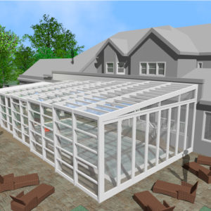

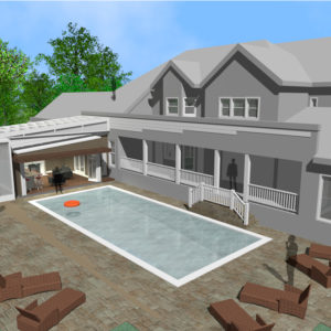

  2. Nathan Kipnis,美国公民协会||#2
    实际的游泳池外壳将是一个铝框架与绝缘玻璃。我知道玻璃表面有凝结的可能,但泳池围框内有排水沟,可以引导水向下。然而,新的附属泳池房将是贴式建筑,并将根据需要处理各种情况。
    棘手的事情是在游泳池的房子区域,最有可能是开放的潮湿的游泳池空气的大部分时间。泳池房的外墙也将暴露在冬季的温度下。
    我附上了一些效果图供参考。
