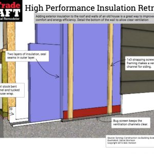

当把两层3/4“刚性泡沫之间的房屋包装和壁板(加上雨屏幕之间的泡沫和壁板),我需要把一些胶带或金属闪闪在底部边缘的泡沫,以防止动物吃它?

    是的,一些涂了漆的铝,在刹车上弯曲就可以了。我喜欢把墙贴在12英寸的泡沫上,然后把它粘回泡沫上。
    想象一个1 1/2英寸x 12英寸的L

    你也可以用窗纱包裹整个系统的下边缘。首先将其固定在WRB上,安装泡沫塑料并捆扎壁板,然后在安装壁板之前将筛面包裹起来并捆扎在捆扎上。这种屏障可以防止生物进入,同时允许空气流通和排水。使用玻璃纤维或青铜屏蔽耐用性。

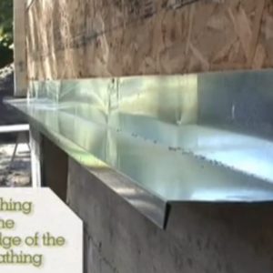

    如果你在墙上加了一个防雨的空腔,你需要在底部提供排水和通风。最持久的解决方案是使用穿孔的金属J通道弯曲,以覆盖泡沫和木材皮毛。类似于这个:
    https://www.menzies-metal.com/metal-flashings/perforated-j-channel-rain-screen-low-back/

    谢谢你们!我已经为雨屏买了侧通风口。所以我想我真的只需要包裹泡沫的底部,而不是雨屏缝隙?
