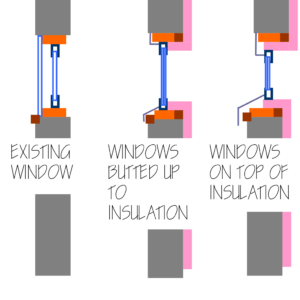

    我已经附上了一幅画。当你说到扩展XPS的时候,你是在说右边的那张图吗?还是中间?
    细节看起来正确吗?
    目前的窗台是混凝土砖(不是粘土)。我应该在这种窗台上安装一个滴边吗?我担心的是灰浆接缝(未来的裂缝),我应该在XPS顶部安装蓝皮到砖吗?

    科里,
    右边的选项是最好的选项。它可能需要一个胶合板,通过泡沫和混凝土块螺丝,以确保安全。
    如果你决定在窗台上安装外部遮雨板,以将雨水从混凝土窗台上输送出去,遮雨板应从窗框下开始,并应在基础墙平面以外的滴水腿处终止。

    你认为在这种类型的设置中创建一个滴边是一个好主意吗?混凝土砖已经是一个滴边,尽管可能不是一个好主意。
    我认为创造一个新的雄鹿就是让旧的框架保持原样。
    外部蓝皮的末端应该在哪里?

    科里,
    如果现有的混凝土窗台形状良好,如果它向外部倾斜,你不需要在它上面安装金属板。只有你能评估混凝土地基的状况。
