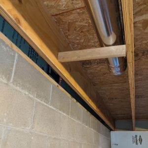

    这是一张我必须处理的小空间的照片。

    你需要在你走的时候排出少量的泡沫如果你还没有准备好要在一个大的镜头里放泡沫泡沫泡沫。最好钉住足够多的泡沫板,这样你就可以从一个到下一个,直到风扇空了,然后安装更多的泡沫板,放入一个新的泡沫喷雾罐,然后做下一批。如果你在两次泡沫爆炸之间等待太久,管子就会堵塞。如果你不小心,枪也会堵塞的。我总是随身带着一罐丙酮和一些纸巾,每当我不得不停止起泡超过几秒钟的时候,我都会擦拭枪尖。
    敲打有问题的钉子应该不会引起任何问题。如果你有几个洞弹出在泡沫板,只是喷射一些罐头泡沫进入洞密封他们。一件容易的事。
    在这个紧张的地方,两部分喷雾泡沫套件可能是你的最佳选择。我将使用工具箱在那个紧的地方,然后使用工具箱的任何剩余的泡沫在其他地方更多的泡沫板。
    顺便说一下,有时候一罐泡沫罐头——它们有自己的管子,不需要枪——可以到达枪不能到达的地方。这把枪最大的问题是拧到顶部的罐子会碍事。当我有重要的工作要做的时候,我会尽量用我的枪,但我总是在手边保留一些“自给自足”的罐头。
