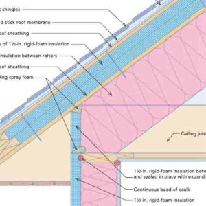

这座建筑有基础、地板、墙框架,现在又有桁架。我设计并建造了没有悬垂的桁架,因为我要用22mpoly(池塘衬垫)覆盖它,并用泥土覆盖它。不能做地球。没有设备。但我希望它能很好地绝缘。把刚性材料放在屋顶上听起来很棒。我自己是设计师和大部分的工作人员。

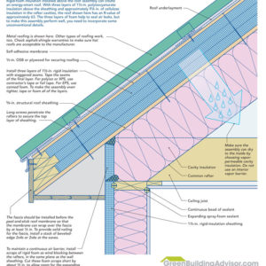

这个细节(可以在这个网站上找到)的标题是:“厚屋顶的细节”是我要离开的,但我有一些问题。我制作了自己的细节来说明我的问题。我的桁架有3:12的屋顶坡度。
1.对于OSB悬臂来说,21英寸的悬臂是否会承受太大的雪荷载?因为我想有6”的绝缘,我已经需要4-2×4的坐在OSB的边缘加上瓦的重量…我需要担心吗?
2.在结构上添加拱腹是否重要?我不需要通风,也不需要填充空间,因为屋顶表面下已经有了OSB——添加一个拱腹会增加悬挑的完整性吗(解决了第一个问题)?
3.屋顶上的风力怎么样?OSB是否足够坚固,可以抵御强风,可能会把我的隔热屋顶刮掉?
4.由于屋顶上的2×4皮草需要用于瓦下的空气空间,因此皮草实际上正好位于刚性绝缘材料上。OSB在上面。这对吗?
5.在皮毛上没有脊盖,所以空气空间一直向上延伸到一边,一直向下延伸到另一边?既然目的是为了空气,我没有关闭1.5英寸的空间在边缘?
6.我可以使用长螺丝(10英寸-虽然看起来很长)穿过所有的绝缘和OSB层,直到下面的桁架,但椽子只有每24英寸。在皮毛的图片中,它看起来是每12英寸,我是否在12″安装它们,即使他们只有OSB来保护它们?每6英寸有多少个螺丝?

    麦奇,
    OSB屋顶护套不能悬挑。屋顶需要屋顶框架。如果你想要一个悬垂,你需要先安装框架。
    实现这一点的一个简单方法是用2 × 4的边角牢牢固定的三角形构建一系列三角形。三角形的水平基底是拱腹;三角形的垂直短腿固定在墙的顶部;斜边(在你的例子中)是21英寸。这些三角形安装在墙壁顶部中心16英寸处。

    谢谢你,马丁,我觉得…但绿色建筑顾问的“厚屋顶细节”让我想到了这个。上面写着“访问GBA,听Mike Guertin和Peter Yost讨论这些能源智能细节”,他们中有人能对此发表评论吗?

    梅根·,
    在OSB下面的灰色三角形(在拱腹区域)是一个实心木材椽子。拱腹上方的OSB并非不受支撑。

    好的,很好。除了图片中没有显示的皮毛外,绝缘边缘是否还有进一步的框架?绝缘是否由10英寸螺丝以外的其他螺钉压制?

    麦奇,
    细节显示在屋檐上有两到三个2x4的堆叠。(我发布了一个类似的细节,与你发布的略有不同。)这些2x4s框住了刚性绝缘的边缘。
    隔热层由屋顶护套(OSB或胶合板)的顶层固定,用长螺钉拧过刚性泡沫。
