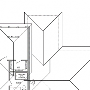

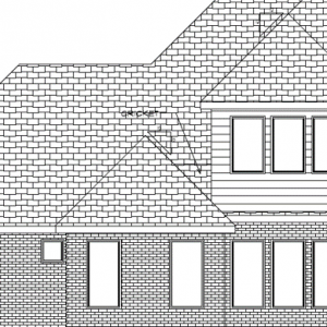

寻找建议/最佳实践,如何为以下场景的屋顶蟋蟀获得正确的细节/施工,请。
单层的斜屋顶与二层的垂直砖墙相碰撞,这是一个在框架阶段的新建筑。
如果没有隔板,护套的底部将在邻近的墙壁上形成约8-12英尺的水平边缘/线。
重要的注意事项:
闪烁的
——防
坡
-位置山谷-距离相邻墙壁有多远
预防叶子/碎片
额外的输入
谢谢你!

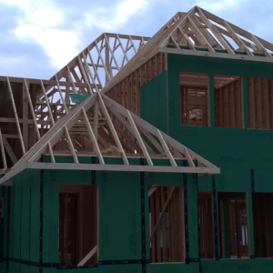

    没有照片、屋顶平面图或立面图,没有人能真正帮助你。
    这是在桁架组之后的一个框架场景吗在现场框架中有一些灵活性?田野框谷?

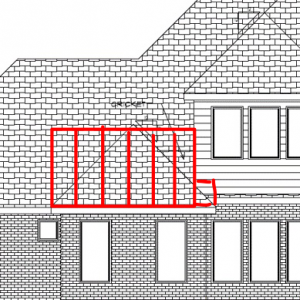

      那不是真正的蟋蟀。你需要从offening臀部的顶部到第二层的外部角落,创建一个浅山谷。闪光将取决于最终的音高。试着把山谷框在2楼的角落,以防止山谷里的水打到2楼的墙壁上。
  4. T卡尔森||# 6
    像这样

    你能再详细解释一下:那不是一只真正的蟋蟀吗?”
    你的建议是拆除木材还是增加现有的木材?
    如果是后者,是添加还是重新开始该部分更好?
    试图了解情况,以避免未来5-10年以上的泄漏。

      卡尔森(T. Carlson)所画的将适用于他补充的关于保持山谷底部远离墙壁角落的警告。坡度越陡,效果越好,越容易脱落碎屑。4/12是安全的最小值。
      我必须补充的是,在新版本中看到这样的东西代表着真正的设计缺陷。

      为了方便起见,我们通常用薄板盖住死寂的屋顶,然后在上面搭上框架。这应该在桁架图纸上注明。

        屋顶在现场用2x6木棍框架/椽子框架-是/否。
        就目前情况而言,您上述红线建议仍然是最佳的前进方式,还是拆除现有屋顶框架并重新开始的更实质性的建议?
        谢谢你!
        1. T卡尔森||# 14
          你必须评估建造在框架屋顶上的负荷。我已经很久没有做过一个完整的框架了,我不知道你的屋顶代码,所以我不能建议你选择框架成员。如果框架能承受所施加的荷载,就可以按建议进行。

    2).如果保留现有的屋顶,并利用#5和#6,通常的30磅毡,山谷中的冰和水盾,加利福尼亚切割的沥青瓦是否可以,或者整个屋顶甲板区域需要特别注意,需要剥离和粘贴膜和其他材料,如带有W金属闪光片的山谷等?
    谢谢你!
  8. T卡尔森||# 19
    这是一个小棚屋顶的例子。
    如果你想要拍摄山谷或板球,看看你的照片和海拔,它看起来像一个12/12的屋顶,你可能有一个14-16英尺的跑步,至少6英尺的上升,让你的新山谷屋顶平面在4英寸以上,可能更多。所以它可能看起来还好,而且足以脱水。我见过它们更浅,看起来很糟糕,4英寸的音高可能看起来有点不合适,6或8英寸的音高应该看起来很好。它可以像平常一样有屋顶。
    切割山谷,确保臀部凸起出来是第一个屋顶和新的山谷平面或“蟋蟀”,因为你叫它是瓦覆盖,所以水不会流入切割。
